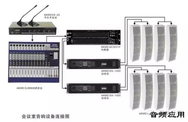

二、最简单的系统
1、组成部分:
音源设备、调音台、效果器、功放、全频音箱
2、连接方式
音源设备-调音台-功放-音箱,设备间采用链式连接。
链式连接方式:前级设备输出口(OUT 或OUTPUT)与后级设备输入口(IN或INPUT)相连接的方式。
3、设备接口
专业设备的接口,无论是卡农口还是直插口,一律使用卡农或大三芯接插件用平衡方式连接,CD机之类用RCA莲花插座输出信号的音源设备,可使用莲花转大二芯线接入调音台LINE IN接口。
效果器IN口与调音台的推子后 POST AUX SEND口连接(有些台子的推子后辅助输出用FX或EFX表示),效果器OUT与调音台LINE IN连接。
三、增加均衡器的系统
1、组成部分:
音源设备、调音台、均衡器、效果器、功放、全频音箱
2、连接方式:
音源设备-调音台-均衡器-功放-全频音箱,链式连接,效果器与调音台连接方式(同1)。

1、连接方式:
激励器的连接方法同效果器,从调音台AUX输出到激励器IN,激励器OUT到调音台LINE IN。
激励器是效果器的一种,属于“电子味精”,不要串在主系统里。如果激励器串在主系统里,就相当于上了一桌子的菜,不管是否鲜美,一律加上味精。
