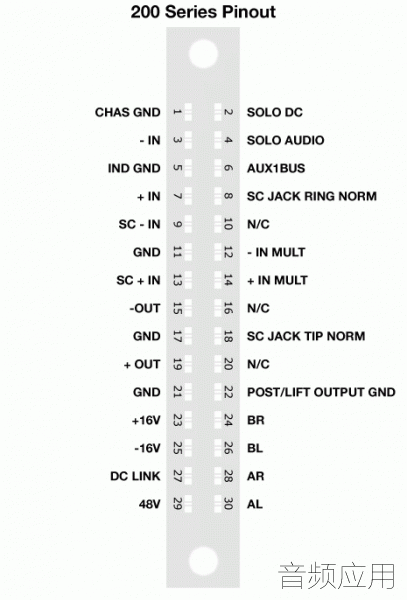

API 215L 高通/低通扫频滤波器
API 215L为一独特被动式,扫描方式的滤波器,勾画出声音轮廓,听起来更自然,就像声音本来就是如此一样。极为伸缩自如,可重复的设定及壮丽宏大的声音使其成为所有工作室,舞台,及广播的理想工具。
215L设计斜率为每八度音程6dB的被动低通滤波器,斜率为每八度音程12dB的高通滤波。滤波器由著名的550系列均衡器中的晶体管缓冲器相互分离。这台机器***低化滤波器与在缓冲器后为滤波器提供低阻抗的音源之间信号的互传。
输入部分使用了API 2510 平衡电路的全分立运算放大器,***低化每个接入设备的负载效果。变压器平衡输出,由全分立的API 2520 运算放大器驱动。
滤波器可连续调整,从20至20KHz由两部分共同调整。低通滤波范围从500Hz至20kHz,高通滤波范围从20Hz至600Hz。频率的选择覆盖了全部的音频范围。
由于215L滤波器,精巧自然的的声音特性,提供了如滚降,希望的自然的声音,与大多数控制台不同寻常的从18至24dB每八度音程相位改变器。它仍可应用至小型户外话筒,不丢失全部低频。
215L可以在LEGACY系列控制台或L200机架上使用。215L滤波器使用2520及2510 运算放大器,因此展现了高可靠,长寿命,独特的API产品。
主要特性:
? 每八度音程6dB的大范围低通控制
? 每八度音程12dB的大范围高通控制
? 平衡输入
? 为平滑音调设计的被动滤波器
? 自始至终的全增益控制
? 支路电缆开关
? 变压器耦合输出至+28dBu
? 全分立设计
Specifications
Number of Bands:
Two
Filter Type:
Passive Sweepable Shelf
Filter Frequency Centers:
Low Pass: 500 to 20 kHz
High Pass: 20 to 600 Hz
Input Impedance:
>20 K Ohms, Balanced
Output Impedance:
85 Ohms, Transformer coupled, Balanced
Nominal Levels:
-15 dBu to +15 dBu
Clipping Level:
+28 dBu
Frequency Response:
0, -.3, 30 to 20 kHz
Noise:
98 dB below +10 dBm output, unweighted. 20-20 kHz
Distortion:
THD: .02% (+4 dB @ 2 K)
Connectors:
.100 spaced ELCO
Power Consumption:
±16 Volts DC, 60mA max at +24 dBu out
Size:
1.25" X 2.65" X 6.75" Deep
Size (Boxed for Shipping):
4.5" X 6.25" X 10"
Actual Weight:
.51 lb.
Shipping Weight:
.88 lb.
