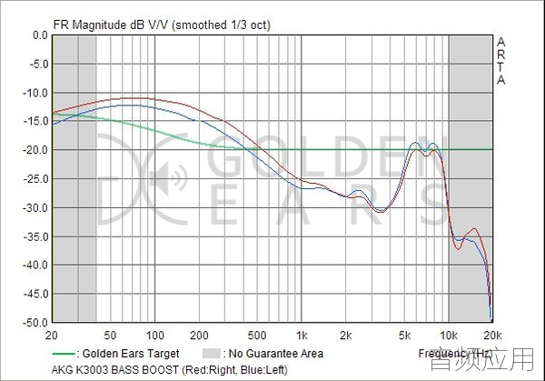

问题来了,理论上不应该是一条直线的频率响应才和谐么?至少也要接近GOLDEN EARS 推荐的高保真曲线吧?如下图绿色这条。
; o/ ?# d6 d  }$ K; b% x! ~
) G9 t5 W2 ^& @" W- A来源:K3003 UE18 W4R UM3X es5 se535 ie8 耳塞频响曲线对比 耳机大家坛 全球最大中文耳机论坛2 L5 W+ F! _) P$ X1 K/ C' I
