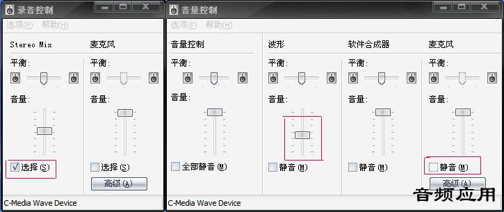

  Z; m$ z( a: n( E需要放歌或唱卡拉OK就选择立体声混音(Stereo mix),在聊天说话拉家常的时候就选择麦克风。
6 h& S" ]& C# t8 E0 U3 U如果您只是想知道如何设置,请参考下面的三幅图,按图设置就可以达到想要的效果:
! S( t7 m9 q& s& F1 V3 b4 k- r一、聊天时的声卡设置:8 G5 l% R& }" [4 T; q( h5 M& `
20090126h.jpg % l; s7 m) ~, T" R% J
图七& [% w$ Q' y( r' \
二、只是放歌,别人听不到说话的声音时的声卡设置:
5 r5 K4 l# `4 c9 ~; j: {& G; o; K图八6 e( i2 u/ c9 G
三、唱卡拉OK时的声卡设置:3 Y+ \3 q4 I& O$ U# e! N/ b
20090126d.jpg   \5 D* h* l; h0 V% w  E; j+ A' E
图九

定义说完了,现在讲原理。当录音控制窗口选择麦克风时,只有麦克风采集到的声音会被输出。所以这时只能听到说话的声音,听不见放歌的声音。当录音控制选择立体声混音时,所有电脑里的声音都进行混合,并被输出。这样就能听到放歌的声音了。  y- E2 z6 I( [4 H7 i
8 X1 d) O, k" l- V但是,当选择了立体声混音后,哪些声音会被混合,各通道的声音加入到混合音的音量如何调整呢?这时候就是由音量控制界面来调整。在音量控制界面里,选择了静音的设备将不会采集声音并混合。不同的通道采集到的声音,由音量控制的各项目调节音量。所以,这时候如果麦克风静音,就只能放歌听不到说话,而波形音量和麦克风音量的大小调整也就决定了在混合声音中二者音量的对比,比如说如果音乐声音大,就应该调低波形音量。二者混合后的总音量输出则由立体声混音的音量来控制。7 T' r7 M0 O+ c% M% ?( J2 F5 q+ ?- g
7 N: _$ e  h/ l* I( ~: m9 L9 F
