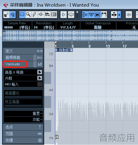

鼠标双击音频文件 ,打开采样编辑器,在右侧的工具栏中,点击选项““VariAudio”译为“修正音高””将其展开:
Cubase修正音高

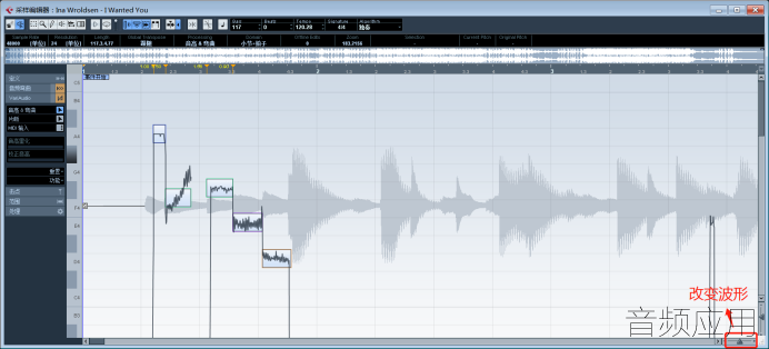

选择“高音/弯曲”按钮,关于修正高音,在前面的教程中讲过,可以点击文章:Cubase中修正高音功能使用。音频波形就会显示在在采样编辑器的主窗口中:
Cubase高音/弯曲
用鼠标拖动右下角的三角形,改变波形,向右移动,将会扩大波形,以方框和波浪线的形式显示在窗口中:
Cubase改变波形

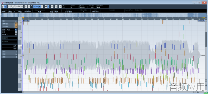

要修正节奏,对照采样编辑器主窗口上面的节拍标尺,点住所需要进行高音变化的方块中间(鼠标呈双箭头),来进行左右拖拽,将其拉伸到需要的位置上,如下图所示:
Cubase修正节奏
