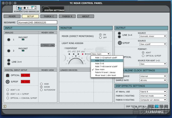

我安装了最新的1.02驱动,据说修正了一些问题,改进了用户界面。以下就是Konnekt 24D的软件控制界面。
Konnekt 24D的软件控制界面

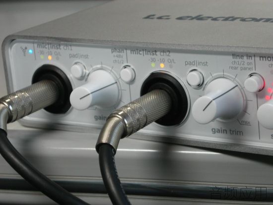

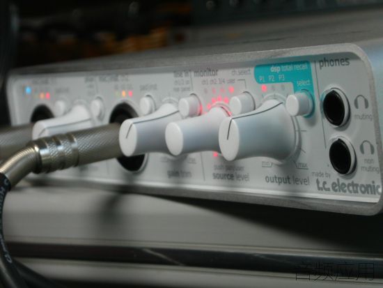

Konnekt 24D前面是两个XLR/TRS混合接口,而且提供48V的幻相供电(但并不能分别供电,而是同时)。两个混合接口可以通过pad|inst按钮分别设置为高阻输入或线性输入,连接吉他或者合成器。实际上Konnekt 24D在背后还有4个平衡大三芯的线性输入接口,但Konnekt 24D只能同时使用4路模拟音频输入接口,而非6路。在两个混合接口右边还有一个line in小按钮就是负责选择,是用前面的混合接口作为1/2输入通道还是后面的大三芯接口。
据TC的说明书介绍,这个混合输入接口使用了TC自家的Impact技术,专为吉他输入做了优化,可以提供更小的失真,更纯净的吉他声音。别忘了TC的老本行就是吉他效果器,他们最清楚如何才能直通录好吉他的声音。
左侧:两个XLR/TRS混合接口,带三段电平指示灯
看了说明书了解到Konnekt 24D调节增益的旋钮(包括监听输出旋钮)都是直接控制模拟电路的,而非现在大量廉价音频接口那样直接控制数字电路,显然这样会使声音的调节更平滑。

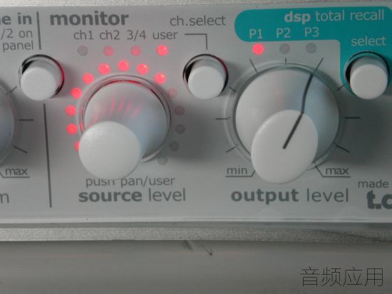

注意到Konnekt 24D调节混合接口增益的两个旋钮都是椭圆的,而右面的那个旋钮是圆的,有啥区别吗?区别大了。右面的圆旋钮是直接控制数字电位器的一个可无限旋转旋钮。它有着多个用途。你看这个旋钮右边的按钮,每按一下,这个旋钮就能分别控制通道1监听音量、通道2监听音量、通道3/4监听音量、和一个自定义的user参数。
多用途的数字电位器旋钮
这个user参数可以在软件里设置,如下图。
user参数,这里选什么,数字旋钮就控制什么,点击放大
当你控制某个通道监听音量的时候,转动这个旋钮就可以通过它周围的亮灯了解当前推子的位置(好象Clavia的合成器啊)。按一下这个旋钮(是的这个按钮是可以作为按钮按的),这个旋钮的功能又切换成控制该通道的声像位置了。在转动这个旋钮的同时可以看到Konnekt 24D控制面板中相应的推子也在同步运动,很像MIDI控制器的感觉,毕竟是数字旋钮,参数是双向传输的,很酷!
多用途的数字电位器旋钮,实际也是个按钮,按一下就变成声像控制旋钮了
不得不说Konnekt 24D的这个设计很好,在节省空间的前提下,只用一个旋钮就能调节任何通道的音量、电平,还有其它参数。

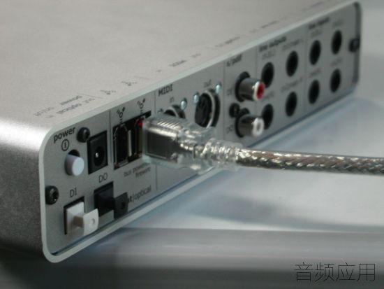

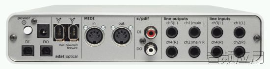

再看背后,就很简单了,四进四出大三芯平衡接口,一进一出MIDI接口,一对SPDIF同轴数字输入/输出接口,一对ADAT数字光纤输入/输出接口。但是注意一下,对于数字接口来说你最多只能使用8路。要么只用ADAT的8路,要么用ADAT的6路+SPDIF的2路,或者是4路APDIF。
背后接口
ADAT的8路和SPDIF的2路不能同时使用

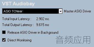

在PC上,设置到最小的ASIO缓冲64sample,在Cubase SX 3.1里的延迟时间是2.902ms,接近3ms。
Windows下Cubase SX 3.1里的最小延迟时间
