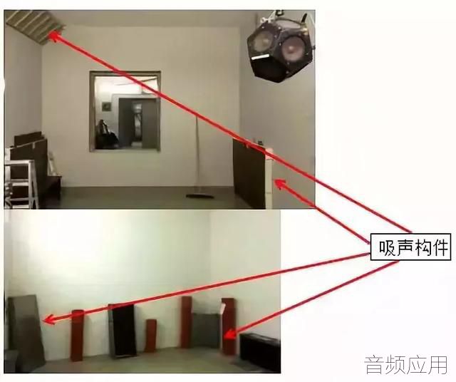

  基于这些对房间的严格要求,给出了相应的重复性合重现性指标。为适应新的隔声测量的国际规范ISO 140 的要求,有些建筑物理研究机构,常常是在原有的测试混响室内安放低频吸声构件,如图4。
  图4 隔声构件测试室
