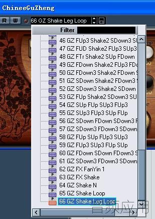

装上插件之后,我首先看了一下它的预置音色表,依次听了一下它的所有预置音色。毕竟这对于一个音源插件来说是最重要的部分。和很多插件一样,打开Patch list即可看到它的音色表。
图:古筝的预置音色
当前版本的古筝预置有66种音色。首先,它依旧保持了KongAudio插件的一贯风格,那就是带有大量的技巧性音色。而且,插件的音质非常纯净,它使用24Bit/96khz的立体声拾音来对真实乐器进行采样的,音色品质非常高。可以说,完全可以满足任何高质量编曲中的使用了。
弹奏这些音色就会发现,这个插件的每个音色都绝非是单纯的一种音色,而是会变化的。首先,很多音色是带有力度分层的,用小的力度弹奏是一种音色,而当使劲弹的时候,就会变成另一种音色。另外,它还相应键盘的触后。对于带有触后的键盘,在你按下琴键之后,再对琴键施压,古筝的音色也会随之发生改变。除了触后,键盘上的调制轮或者摇杆等MIDI控制器也都可以用来控制音色的变化。这无疑是非常方便的做法。
除了控制器之外,还有另外一种在演奏中变化演奏法的办法。那就是在弹奏有效音区的键盘时,按下通过C2、D2 这两个不在音域内的琴键来切换演奏法。
KongAudio古筝的音色大致包括了基本长音(3种力度)、揉弦、颤音、滑音(上下2度、3度)、轮撮、刮奏、泛音 、扫弦等。种类很全,尤其是刮奏,因为古筝的刮奏是经常使用的素材。在这个插件中有5种不同类型的刮奏,而且每个音色的每个琴键都是不同调式、不同风格的刮奏!这简直是太实用了。

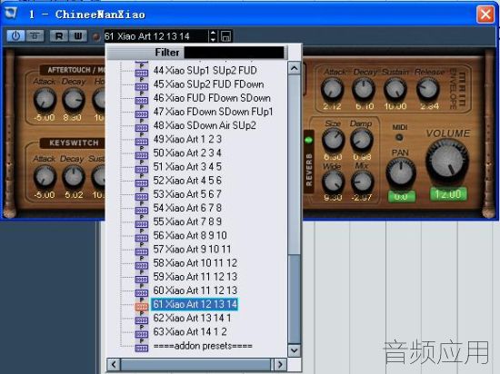

KongAudio的笛子插件已经问世很久了,当时笛子插件的制作就是非常精良的。因此做为吹管类的南箫,依然继承了笛子的“优良传统”。音质表现非常不错,它同样也是使用24Bit/96khz的立体声拾音来对真实乐器进行采样,而且音色花样也非常多。在其音色表中我们可以看到它预置了63种风格各异的音色,包括基本长音、颤音、滑音(上下2度、3度)、短促音、乐句组合等。各种技巧应有尽有。
图:南箫的预置音色
和以往的笛子插件一样,南箫插件中也带有大量各种各样的技巧以及各种“转接”用的小片断。这些东西的确是太好了,因为在民乐制作中,最难以处理的就是这些两音之间的转接处理,而最好的办法就是使用这些东西来进行巧妙地转接。当然,这些片断也不是随意的,而是有一些很常用的手法。这就需要软件制作人员熟知这种乐器的常用手法。
和古筝一样,南箫也支持键盘的触后、调制轮、摇杆等控制器以及键盘上的C2、D2两个琴键来切换演奏法。
