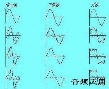

我们已经知道了,正弦波是最纯的波。而正弦波通过加入不同成分的谐波分量,就可以得到另外三种类型的波:三角波(triangle)、方波(square)和锯齿波(sawtooth)。
三种加入谐波分量的波形
三角波和正弦波最相似,不过它已经不“纯”了,已经带有了谐波。方波则更多。而锯齿波则包括了所有的谐波。我们常听到铜管的低音区,就包含这种成分。另外还有一种成分就是噪音。这些成分,就是构成更复杂的波形的“原料”。

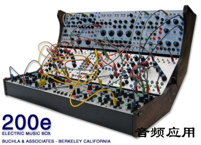

我们现在所说的“合成器”,分为两种。一种是纯粹的模拟合成器,也就是使用模拟电路来产生声音的合成器。它的原理和最早期的合成器是一样的。需要靠连线等手段自己调制音色。模拟合成器对于很多音乐人都有着强烈的吸引力,甚至很多音乐人为拥有一台模拟合成器而自豪。因此至今各种各样的模拟合成器依然层出不穷、魅力不减。
Buchla的 200e模拟合成器

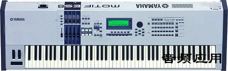

另一种合成器,则是数字化合成器,也就是我们最常见的这种合成器了。它是使用自己的CPU以及DSP芯片来运算的。其音色都固化在它自带的芯片里。我们平常最常见到的“合成器”,就是这种琴。
数字式的合成器功能十分强大,它往往还自带音序器,也就是本身就可以进行音乐制作,甚至带有刻录机,直接就可以制作出成品。所以也被称作“音乐工作站”。
下面是几款音乐工作室里常用的合成器。
YAMAHA“魔笛”合成器

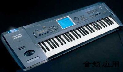

KORG Triton Extreme

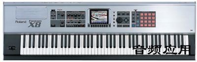

Roland Fantom-X8

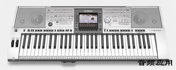

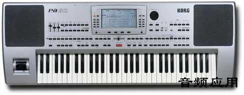

至于自动伴奏的功能,大多数的合成器也不具备,但有专门的一类合成器,它们比较特殊,这就是编曲键盘。它们对音色的编辑、调节等并不是强项,但却具有强大的自动伴奏功能。多用在演出现场,当然在音乐制作中也是很好的帮手。以下是一些常见的编曲键盘。
YAMAHA PSR3000
KORG PA80

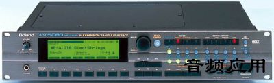

Roland XV-5080音源
音源与合成器里的音色,一般都有其配套的音色表文件。在电脑软件中,只要加载音色表文件,就可以非常简单地直接在软件中调用音源里的音色使用。当然,这个具体我们以后还会讲到的。

上面说的这台机器,就是采样器。可以说采样器就是一种音源,不同的是,它的音色是无限的。它装有一个光驱,用户只需要购买音色光盘,就可以得到源源不断的音色,而且光盘的价格比扩充卡便宜多了。当然,用户也可以使用采样器自己进行采样,即自己采集、录制各种真实乐器或自然音响等并将其制作成音色。因此,采样器的声音真实程度是最高的。现在不少高档的合成器和音源也都有采样功能,比如Roland XV-5080。

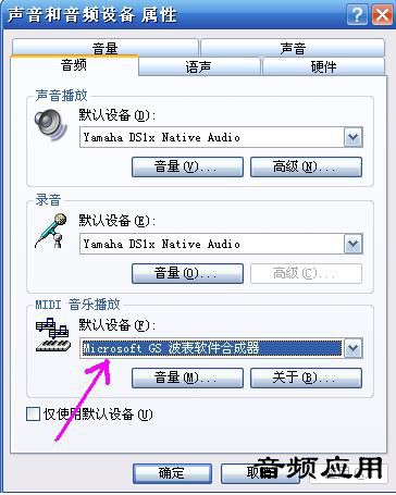

说到软音源,很多刚开始接触电脑音乐,却对电脑很熟悉的读者可能马上就想到了软波表。其实,波表仅仅是一种合成方法,波表也很牛比的,比如HyperSonic2,那可根本不比老的硬音源差呢!具体的软件我们以后会讲。其实,只要你安装了Windows XP,你的电脑里就已经有了一个软音源,那就是微软自带的软波表。
微软波表合成器
当然,这个东西的音质可根本不能和刚才说过的那些合成器相提并论,仅仅是用来播放一些网页上叮叮当当的MIDI声音的。我们现在玩电脑音乐的所用的软音源,都是动辄几G甚至十几G、几十G的巨大软件,它们的音质也都相当的牛比。

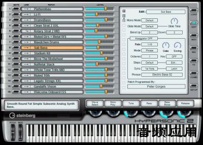

也就是因为有了ASIO,各种软音源如同雨后春笋般层出不穷。而且现在的软音源都是以插件的形式出现的。所谓“插件”,就是依靠宿主软件来运行的程序。插件就象宿主的一部分,使用起来非常方便,而且根本不用内录,可以直接通过算法直接和音频轨进行缩混,没有任何音质的损耗。比如象Hypersonic2这个软音源,它拥有1800个预置音色 ,1024个复音数,音色容量为1.7GB,其音质和性能已经丝毫不亚于一些硬件合成器了。
Hypersonic2
