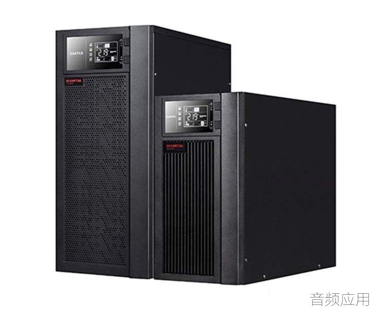

1、设备要求
  看您的设备是否需要很高精度的供电,可查看负载设备的铭牌上的标识或询问设备厂家。如需高精度的供电,则需要选择在线双变换的UPS。其次是看负载类型,有的负载是不允许供电有闪断,如:继电器类的设备或开关信号的设备,若您为这种类型的设备配备在线互动式的UPS,那么就有可能在UPS市电与电池切换时,负载有断电或误动作,因此对于这类的设备应该选择在线双变换UPS。如果您的设备没有以上两个要求,则可以继续下面步骤。
2、当地电网
  如果当地电网质量相对较好,也就是说平时电压波动较小,这个时候就可以考虑选择在线互动式的UPS。但是如果当地电网质量较差,电压波动较大,那么我们建议使用在线双变换的UPS,这是由于这类型的UPS对市电的适应能力要好于在线互动式。
3、UPS转电池后续航时间
  如果您要求较长时间延时,可以考虑选择标长两用的机器或买不带内置电池的UPS,这两种UPS电源都可以外配原装电池或第三方电池,以达到较长时间延时的目的。
4、安装方式
  一般来说,UPS电源有两种安装方式,一种是塔式安装,一种是机架式安装,可根据您的机房环境或现场环境来选择,而且还需要注意,不是所有的UPS电源都同时支持这两种安装方式,大多数情况下,机架式的UPS也可以做塔式安装,但塔式的UPS不一定能做机架式安装,因为塔式的UPS可能没办法安装导轨。因此,确认好UPS功率段及工作方式后一定要确认一下UPS电源是否可以满足您的安装要求。
