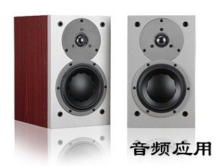

 目前市面上的音箱产品主要由单元和箱体两部分组成,根据组成分为高音单元、中音单元、低音单元和超重低音单元,zghifi的听众影院自然也不例外。音箱箱体是我们最先看到和接触到的音箱部分。从技术上讲,木质箱体比其他材质的箱体声效更好,而实木箱体又是木质箱体中的上品。在挑选箱体的时候我们可以通过敲击以及搬动来感觉箱体木板的音感和质感,一般声音干净、清脆,手感厚重的箱体音响效果也更好。
  发音单元的质地就要看各个厂家的功底了。但是zghifi提醒您需注意以下几点:
  1.在高音部分丝膜高音单元以及金属振膜高音单元的表现力更好,声音剔透、干脆,瞬态反应良好,可以有效增强高音音频的透明度和穿透力。
  2.中低音单元可以选用防弹布振膜或者纸质振膜,由于材质弹性较大,因此发出的声音更为浑厚而具有弹性。
  3.在中低音单元特别是低音单元的选购上要注意振膜边缘与支架的柔性连接部分,材质倒是次要的,关键是要通过敲击和触摸,查看振膜在支架上是否有足够的震动空间。特别是低音单元,如果震动幅度较小,振膜冲程相对就小,低音的力度和弹性就会大大降低。
