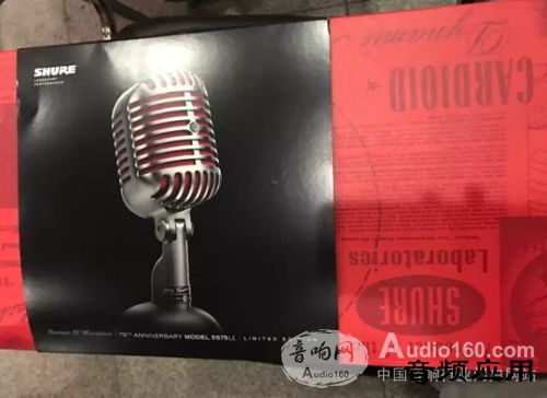

  由于赛事越来越激烈,歌手们也各自发挥优势,许多歌手采用了不同的演唱技巧,例如变声等。这时候舒尔的复古话筒5575派上了用场,这款话筒不仅外形经典,音质更为出色。
2 N, D/ C# P( C8 e5 u, j3 k1 N
9 c0 `- N! }# x9 e& X& p8 J9 u1 h- ]
8 j! n* ^& O/ E/ M5 F 2017060232761469.jpg
+ s8 k# F0 w8 ]
8 x( v# Z% x9 U0 F4 D
( }& ~* N: B* ]+ W9 {  S9 M3 D. P2 T 图16 现场使用Shure经典有线话筒5575  同时现场还使用了大量KSM137、KSM32有线话筒对乐器进行拾音。
