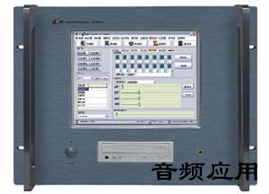

DCI数字广播系统
1、简单易用12的触摸屏操作控制
2、所有DCI系列可编程的机器都可通过中央控制主机来编程及控制
3、通过RJ45接口可对整个系统进行控制
4、有权限功能
5、具有循环功能
6、有设置消防演习功能
7、可四路内置音源同时输出,并且可定时播放和手动播放
8、有音频格式转换功能
