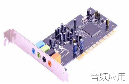

  声卡(SoundCard)也叫音频卡(港台称之为声效卡):声卡是多媒体技术中最基本的组成部分,是实现声波/数字信号相互转换的一种硬件。
1 R5 q% N  I1 v) n3 o3 `% X% D- z; O' w1 r. g
  声卡的基本功能是把来自话筒、磁带、光盘的原始声音信号加以转换,输出到耳机、扬声器、扩音机、录音机等声响设备,或通过音乐设备数字接口(MIDI)使乐器发出美妙的声音。
' Q* W, `0 c7 |
( ^4 p% {% t( z6 b; N( s1 m0 ?! O
2 E# i- C- D" a1 \0 f  t9 c! f: h7 m
  二、声卡基本结构2 p# P, G3 ?/ o+ h: x* `3 H/ @- j
8 U& x( T9 A. Z3 P  声音控制芯片! c7 }5 {3 {( w# ]5 K
- R/ j  x4 X( E, T; v. D
  声音控制芯片是把从输入设备中获取声音模拟信号,通过模数转换器,将声波信号转换成一串数字信号,采样存储到电脑中。重放时,这些数字信号送到一个数模转换器还原为模拟波形,放大后送到扬声器发声。
8 p: A% X$ f2 _3 c, ?8 r- A# R, O$ Z
  数字信号处理器( z+ i2 l, s# D' V: n6 p: c
  a# \8 d* v/ O/ X* C* [# a  DSP芯片通过编程实现各种功能。它可以处理有关声音的命令、执行压缩和解压缩程序、增加特殊声效和传真MODEM等。大大减轻了CPU的负担,加速了多媒体软件的执行。但是,低档声卡一般没有安装DSP,高档声卡才配有DSP芯片。# `% v- Z# M; O# l  `& F
0 [. Q+ Q4 p( _- [: p6 _- l2 @  FM合成芯片- D5 @/ F% M5 ^
. Q! e5 r2 [8 b% K" I
  低档声卡一般采用FM合成声音,以降低成本。FM合成芯片的作用就是用来产生合成声音。
6 `' Q9 Z, r" k. z& Y6 {0 _& m4 T: o! k$ D5 k) b7 t
  波形合成表4 _; i3 c* Y! F# M# `7 c, H
2 {& d, ~% C, \) B; D  在波表ROM中存放有实际乐音的声音样本,供播放MIDI使用。一般的中高档声卡都采用波表方式,可以获得十分逼真的使用效果。
/ e+ X: w5 Y, B. ^4 E8 E4 O7 t) p0 {) R- O* s4 r
  波表合成器芯片
% N- g$ I! S' W* z7 w: E/ _& g. V1 v3 I+ s7 S+ N2 U' X
  跳线) i5 J! @% M, d8 w5 x+ U
$ s5 I. @/ `4 {8 ], q
  跳线是用来设置声卡的硬件设备,包括CD-ROM的I/O地址、声卡的I/O地址的设置。声卡上游戏端口的设置(开或关)、声卡的IRQ(中断请求号)和DMA通道的设置,不能与系统上其他设备的设置相冲突,否则,声卡无法工作甚至使整个计算机死机。6 z6 v$ C' ?. S5 Y  |1 ^- a2 t) E
0 u$ |8 D" S* W) n6 k+ }$ S! b  I/O口地址4 {' l( T' O$ }" @
4 ?% x* J& X- N/ j/ t
  PC机所连接的外设都拥有一个输入/输出地址,即I/O地址。每个设备必须使用唯一的I/O地址,声卡在出厂时通常设有缺省的I/O地址,其地址范围为220H~260H。! Z: n' C1 Y1 I) y0 I* v0 ?; j9 z
- a% e3 G! A9 l9 d! ?
  该芯片的功能是按照MIDI命令,读取波表ROM中的样本声音合成并转换成实际的乐音。低档声卡没有这个芯片。, Z, T( m: |2 L# B7 V5 @
3 \8 O8 v+ B+ a& B, g  IRQ(中断请求)号* n  ^) ~; ^1 _; A
2 b/ w2 n- E( L) S, F0 @  每个外部设备都有唯一的一个中断号。声卡SoundBlaster缺省IRQ号为7,而SoundBlasterPRO的缺省IRQ号为5。
, A7 V/ f/ ?( x; K6 H/ D$ L) Q+ s/ B
  DMA通道/ S" [$ E9 s, ^) ?# d4 ]
/ E8 O! t% [2 ~
  声卡录制或播放数字音频时,将使用DMA通道,在其本身与RAM之间传送音频数据,而无需CPU干预,以提高数据传输率和CPU的利用率。16位声卡有两个DMA通道,一个用于8位音频数据传输,另一个则用于16位音频数据传输。, z+ O* K% {% e  a2 P* Q" U7 A
