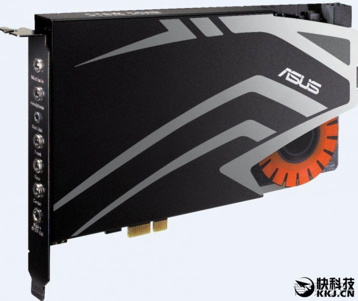

时至今日,华硕已是仅有的还为游戏用户生产声卡的厂家。今年9月份,华硕公布了归属于Strix系列(猫头鹰家族)的新声卡,采用C-Media高端音频处理芯片CM6632AX(采样最高384KHz/24-bit)。
三款中的旗舰型号是Strix Raid DLX 7.1,使用ESS ES9016 DAC,信噪比(SNR)124dB,耳扩使用LME46900 Buffer线路(600欧),尼吉康(Nichicon)、威马(Wima)电容也是不含糊,支持7.1声道环绕音,并且有噪音消减技术。
除声卡本身以外,Strix声卡也提供了桌面控制器,上面有音量旋钮和一个“Raid Mode”的按键,后者可触发配套Sonic Studio软件的自定义音频配置,能够快速在游戏中切换音效设定档。
这款产品的国行售价是1249元,那么它的素质如何呢?来看看友媒PConline的评测——
