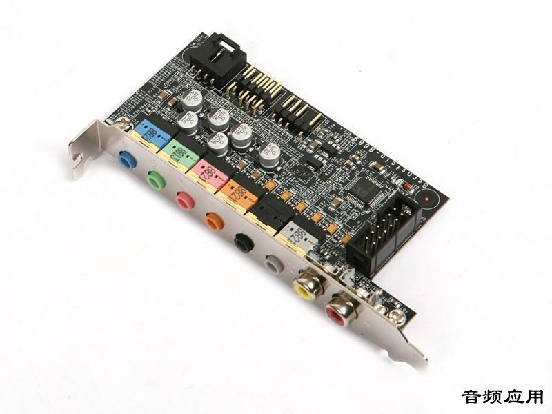

声卡是PC中处理声音的接口卡,可以把来自收音机、激光唱机、录音录像机等设备的声音变成数字信号传输给电脑进行处理,并保存为文件格式,把数字型号还原为声音输出。声卡就扣一般插在电脑主板的PCI插槽上,声卡的尾部从机箱后侧伸出,上面有连接麦克风、音箱等各类音频设备的接口。
" m( f: y8 T4 {4 @, R' n& q( G
2 ]9 \1 }  e. y1 I; _买声卡主要要看那些参数?' @6 U3 u4 J+ g
声卡2 n, a4 g# M3 D  S: ]2 c0 x
0 h) w' F, \' J
3 v9 b8 k  U; q% F! N9 V+ d* r& I' G& }3 S
买声卡主要要看:
. q+ C, `8 e: x1 m; ~# w8 }( Q % g9 u' y) e! U( j6 I& q6 q  w, W
  采样率
1 h+ v8 ~% D+ }! b  采样率指的是对原始声音波形进行样本采集的频繁程度。采样率越高,记录下的声音信号与原始信号之间的差异就越小。采样率的单位是kHz,专业声卡通常会提供一下集中采样率:32/24/44.1/48/88.2/96kHZ。
: i6 X5 H3 Q" ?1 n( l. U6 i. b 9 k! {2 p' i8 ]" h7 M$ ~' A
  采样精度
! y0 K3 a( J5 w0 e  采样精度值对声音进行“模拟-数字”变换时,对音量进行度量的精确程度。就好像刻度越精密的尺子测量出的长度越准确那样,采样精度越高,声音听起来就越细腻,“数码化”的味道就越不明显。专业声卡支持的采样精度通常包括:16bit/18bit/20bit/24bit。
% i- |* t# \. W3 m  对于声音的成品而言,最常用的音质标准是16bit/44.1kHz,即CD品质。无论在录音时采用了多高的采样率和采样精度,最终生成立体声音频文件时都必须将声音格式化为CD标准,以便使其能够在绝大多数的音响设备上顺利播放。
! u2 D# y# Z1 V. U8 R/ J3 s  使用高于CD音质的标准进行录音的好处是,如果不能保证声源信号与原始波形高度一致,那么经过了多次处理后,这个差别就会明显增大。此外,使用高的采样率与采样精度录制音频,量化噪声将会降至最低水平。
6 U% S' z. J% e6 Y, k8 ~' o: a# j, n8 R 0 t7 h- U# P: A6 n# n" i3 V$ n
  失真度  `; |9 @" M2 \: {/ C8 l" b
  失真度是表征处理后信号与原始波形之间的差异情况,为百分比值。其值越小说明声卡越能重视地记录或再现音乐作品的原貌。
- G: j2 x. l1 O6 A& i! P + o+ F( _3 ^! z7 p# b8 t6 l
  信噪比
( |8 a' r" }, L( b  信噪比指有效信号与背底噪声的比值,由百分比表示。其值越高,则说明因设备本身原因而造成的噪声越小。
- w, m% e2 F3 d# x
) j: v  ]4 N4 z) I
" \0 }; i+ ?: {1 p9 _" T: o 20170725045738520.jpg

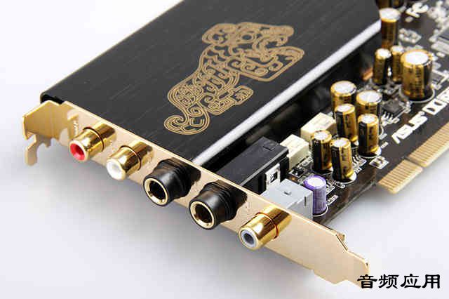

6 ~7 m4 S7 P. O' y  F/ }& K( L声卡跟解码器(DAC)的区别有哪些?
. E  B1 @& f% k, k: ]; D7 k声卡
9 N* l. X5 L$ B: r% Z5 ^) ?. V- [" q! Q ! n% J6 I/ ?9 u9 Z! c( w
20170725045821414.jpg 4 w, G7 l5 F7 n2 H/ i
& a' r  H9 g; ]/ E2 @" r9 o, r4 v声卡本身会包含一个DAC。
8 Q& L$ D, R! EDAC字面上直接翻译,就是“数字到模拟转换器”。
3 c3 F1 m9 K# X1 k  s: x6 I( K8 C+ h& ^有时候,人们认为声卡的DAC不够好,所以从声卡的数字输出接口,外接独立的DAC,来改善声音。
( Q2 b+ S6 g6 {DAC首选的接口是同轴或光纤,其次是火线,USB当然也可以经转换后使用。6 ^! Y  r  O/ W4 Z  t% K9 t
$ \8 t0 Z' W6 [2 ~6 d% J# ^独立DAC的应用,对玩家的要求相当高。Hi-Fi原本追求简洁,如果增加独立DAC,不单是解码素质和能力有改变,其所涉及到的电源、信号线、jitter等,都会对整个声音系统产生可闻的影响。 这些影响显然不一定都是正面的。9 q, k6 K3 q% q; B4 @& X
+ M/ o% N3 p' q8 |/ u9 N比如说USB接口,尽管可以转换S/PDIF,但是转换过程中带来的损失和劣化,比光纤传输严重得多。很多DAC设计一个USB接口,只是为了使用上的方便,厂方不会推荐使用USB来连接。6 h6 l" r, j" N& H# `6 L4 q
0 F8 k" ?# n& F4 F  `7 N" K回到你的配置。惠威M200 MKII的素质相当普通,应该完全表现不出声卡和解码器之间的差异。如果你喜欢M200 MKII,我觉得没必要考虑去买MD10。
* j5 ^( c8 L, h+ r& _+ D4 u
* _, H2 v% W9 M5 ?: \7 W. q6 C即使你多一些预算,买入门级监听音箱,比如BEHRINGER TRUTH B3030A,可以听得出MD10和03 US的声音有细微差异,意义也不大。因为:
% z8 w; T8 G( i! ], e3 O) Y' n" r& D* ]MD10和03US只是声音表现不同,并无高下之分。03US的DAC芯片水准甚至超过MD10,但由于03US没有独立供电而是采用USB电源,所以在所有方面的表现都打了折扣。对于一个外置声卡来说,如果不愿意用交流供电,至少可以像HA3D耳放一样,用几节AA电池供电,可惜厂家没有这样设计。
2 o" ~# d( X, }, u
7 S4 W& p# l& z& X0 ?3 X" M任何一种Hi-Fi,最值得投资的是:
4 @9 V1 Y' e1 h, h1、“电声转换器”$ l1 y; i! E2 k8 i3 n. A
把电信号转换成声音信号的转换器,嘿嘿,其实就是音箱或者耳机;
' R4 ]; H. x1 J0 Y" a3 |
' X) r8 o8 X, J2、功率放大器,用来驱动电声转换器;* f% I$ }# _) @8 C2 Z' Z# B
这两个是所有声音系统的关键。
8 l- B! }  ]7 f( |3 H+ P尤其是入门阶段,喇叭和功放的小小升级,所带来的改善,都是惊天地泣鬼神的。* \) t) K/ L) `
