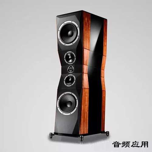

喇叭箱体振动时,会造成共振,而箱壁辐射的声波,将直接干扰喇叭的直接辐射声波,导致音质的劣化。喇叭单体本身就是一个震动体。对喇叭箱体,应使其整体稳重厚实。任音箱高歌劲舞,任音乐在箱体内荡气回肠,而箱体应不为所动。
