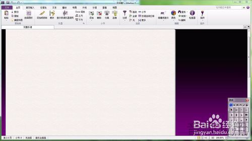

接下来打开西贝柳斯软件,然后在主界面的菜单栏选项里找到播放选项,点击进入,然后在左边有个配置选项,点击打开。
点配置选项后就会弹出下拉列表,在列表中就可以看到添加的音色库文件名称,当然也有本身自带的音色库,这里选择刚才安装好的音色库文件名称。

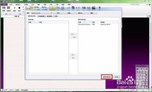

接着点击配置选项下方有个设置标识,点击就会进入音色库的编辑窗口,然后选择右下角的音频引擎选项,如图所示:

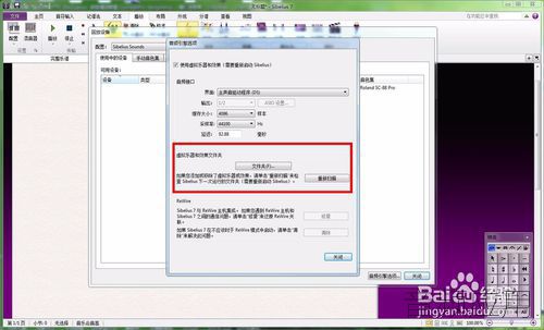

在弹出的音频引擎设置窗口,选择中间虚拟乐器和效果文件夹选项,点击中间的文件夹名称,如图所示:
接下来就会弹出选择音频插件文件夹的设置窗口,点击左侧的add,也就是添加的意思,然后在弹出的选择文件窗口找到安装音色库的文件路径,然后点击右下角的选择文件夹选项。如图所示:
08f790529822720e332b221970cb0a46f31fab68.jpg 4bed2e738bd4b31c95c354588cd6277f9f2ff852.jpg
接下来在列表中就会显示刚才添加的文件夹路径,选中后点击右下角的确定即可。
