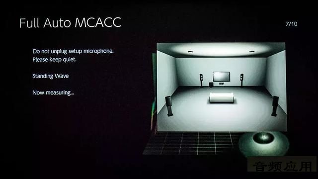

扩音机会提醒用家驳好喇叭、摆好收音咪,首先自动检查一下喇叭的接驳情况,全部正常的话就会正式自动进入量度及校正的程序。
各个声道的喇叭会轮流发出测试音效,让收音咪度声再进行计算,视乎声道数量、扩音机的定位等因素,持续的时间可以由十分钟到几十分钟。
较高阶的 SC-LX901就有成 10 个量度程序,包括驻波、高低音延迟等,需时会较耐。
完成量声及校正计算之后,系统会显示基本的量度数据,详细的喇叭距离、音压等数据可以到 DataCheck 选单内找到。

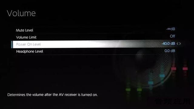

同理,VolumeLimit、Dynamic Range 等限制都可以关闭;Power On Level 建议可以调至一个 -40dB、-60dB 等的细音量,避免一开机时用了上一次的大音量,吓亲自己之外,也有机会因为突变的大音量令喇叭等器材受损。
