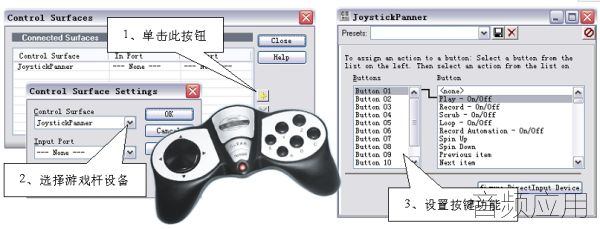

6 d( U8 D9 q3 M* Z# a7 s. L% v) [利用普通游戏手柄操控SONAR 4的步骤是:先要正确安装游戏手柄的驱动程序(在“Windows控制面板-游戏控制器”中应能看到相应的设备);再到SONAR 4的Options | Control Surface对话框中加入Joystick Panner作为控制设备;然后转到Tools菜单下选择JoystickPanner,打开JoystickPanner按钮功能设置对话框。
3 u4 {/ x$ P+ x, n7 T! V) M; t/ c" F5 s7 ~* A& i/ W% Z( |
先设置Button 1的功能为Engage Pan Mode,Button 2功能设置为Engage Pan Nav Mode,然后再为其他游戏杆上的其他按钮逐一分配功能(例如:可设置Button 3为Play、Button 4为Record、Button 5为OK等)。利用Config Direct Input Device按钮可对游戏杆设备进行校正。设置完成后,按下游戏手柄上的Button 3,应能触发SONAR 4的Play(播放)功能。
- O! C) D- j( V0 t  H6 k; `" u: D9 i, i
设置过程参看图17所示。
' z4 G" h- m2 ]3 ]0 [2 `
# t* v1 ?3 L, q; y; |' w4 [图17利用普通游戏手柄操控SONAR 4:
; C$ J+ r/ G- s) X2 Q
9 s/ y( i) c) I2 R6 f0 e; N 14533673613533002_600_0.jpg
1 \8 e; W+ t! E
8 U4 T8 o' M! g" C- b设置完成后,就可运用游戏手柄来定位音轨的环绕声像和操作SONAR 4动作了。" d' @0 P+ q( e  s3 I

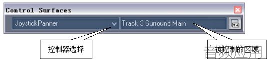

, h0 l& M/ w; P& l9 R在SONAR 4工具栏上任意空白处右击,选择Control Surface将控制工具组调出,如图18所示。Control Surface工具组中,左边是可用的控制设备,右边是要被控制的目标。控制目标可通过按下游戏手柄上的Button 2后用手柄的Y方向键设置,例如,要控制音轨3的环绕声像定位,就将控制目标设定为Track 3 Surround Main。
% a; H! F# T  E$ e3 U
' n% R) {; p% ?( ]6 k图18 Control Surface工具组:
' u  P3 [( N4 B" q) u1 U) Y% e6 ]& m% U' [
$ X$ c! j/ a$ P4 b确定了要控制的目标音轨后,按住游戏手柄上的Button 1不放,该轨的Surround Panner定位点会立即复位至圆心,旋转游戏手柄的十字摇杆可以改变环绕声像的位置,调节合适后释放Button 1可使定位点固定。
