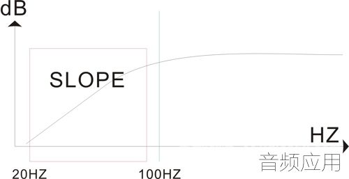

  分频点的设定是最容易看出经销商的专业能力问题跟你买的超低音是否就像广告里形容的这么好的问题。首先先介绍一个专业名词:SLOPE(斜率)。
图中红色的部分就是斜率
  知道这个的作用要干嘛呢?那是因为所有的分频线路都不是说你设在那一个频率,而那个频率以下或是以上其实是还有能量的,换句话来说,你其实还是听的到的。那这个时候就产生了两个问题:
  1,如果我的主声道设定100HZ以上发声,那我的超低音应该设在几HZ?
  2,大家都说超低音没有方向性,为什么我总是会听到超低音在哪里?
