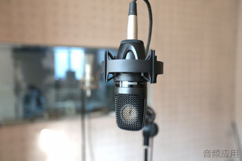

话筒的开箱图和外观以及使用如图1至19所示,照片很多,大家看看它的各个方面吧。包装盒子很精美,彩色的纸盒内有一只做工非常精细的皮质便携包,而且附赠一个专用的防震架。当然我们觉得要是附赠防喷罩就更好了,好吧是不是太贪心了些呢。PGA27的外壳、边框、音头全都是金属材质,而且用料非常厚实,分量十足,我们试图想拆开它看看内部元件,但这支话筒实在是太结实了,看了下应该是需要专用工具才能打开,所以只好放弃拆解。/ a) A1 T. D# d2 ?4 m. {
% U' c' t8 g! r; L+ {: v
从照片中我们可以看到PGA27的振膜确实是非常的大,而且它的功能也很专一,只有一种心形指向,不过话筒上还是具备了衰减以及滤波的功能开关。官方称其灵敏度为有-35dB±3dB,17.8 mV,频响范围为20Hz—20KHz,换句话说人耳能够识别的全部声音频段它都能拾取。我们常用的高端话筒U87也是同样的频响范围。

图15:看下PGA27在棚内的气场。

拿到舒尔这支话筒后使用了几次,尤其是在好友刘畅的棚里录了几次,我们感觉对于这个价位来说,它的素质表现还是非常令人满意的。当然我们使用的时间还是比较短,只能大致说一下感受吧。( r4 a) a* ?. U, o6 j) N: H' `
! h' t% ]" m& l9 D' I) P4 u' L首先说它的灵敏度方面:PGA27的灵敏度属于中规中矩的感觉,话放不需要开太大,就能够拾取到声音的细节。此外,这支话筒对环境要求并不太高,即便是在没有隔音和吸音的普通房间内,只要话放不开太大,几乎录不到什么底噪。如果是在桌面使用,最好是将低切开关打开,就完全没有问题。如果你使用的是一体机或本子,那么对录音就完全没有任何影响。如果是有风扇的机箱,就最好将话筒背对电脑。当然了,如果是在专业的录音棚里使用,那就可以将话放的增益开得更大,此时对声音的细节将会拾取得更加清晰。
3 Q: {0 \4 S: T+ J, b/ h  \' {% ?0 }4 a* {
6574_1483972420_thumb.jpg # d- I% P2 w+ @- @7 h+ Y
图20:官方频响图
3 T, @$ z, x' B# G9 [, N官方参数上看这只话筒的频响范围非常宽,可以说是全频拾取了。当然,这只是理论数据,PGA27在拾音方面更出色的是中高频,这得益于它超级大的振膜面积,在细节拾取方面还是很不错的,但瞬态的弹性和高端型号来说还是要差一些。我们感觉,这支话筒的声音却是是属于偏“硬”的那种,所以相反,其实它很适合录制那些比较软一些的声音,比如古典吉他,弦乐等。另外,如果是人声录制,它录摇滚和流行倒是很合适,出来的声音也会比较富有金属的质感。在这个金属质感方面,它让我想起了最早用过的那支NT2,当然NT2的声音太粗糙了,而PGA27相对来说表现更好一些,而且值得一提的是,这支话筒的声压承受力也非常不错,这也是得益于它的大振膜尺寸,即便是动态和音量都很大的声音也基本不会录劈。所以它用于乐队的录音也是很不错的,比如弦乐群,或者是一些民族乐器。之前,我们录乐队大都是使用C3000B,感觉PGA27的声音比C3000B更有质感,细节上也要明显更好。试用时,朋友棚里还有一只NTK,一比较感觉声音差别非常大,NTK的声音明显要柔要暖,而PGA27则充满阳刚之气。

从听感上来说,这支话筒的声音属于比较硬朗的类型,有金属质感。怎么形容呢,打个比方如果说用铜丝、铝丝等等各种质地来形容各种声音,那么它的声音就是钢丝的感觉,很硬很有金属感,而且中频非常饱满和宽厚,而高频稍亮一些。朋友说了一句很到位的话,就是这支话筒给人的感觉似乎它并不像是一支电容话筒,而更像一支高档的动圈的感觉,就好比舒尔经典的SM58那种感觉,其实这种声音是非常讨好耳朵的。在其官方频响图上来开,它在大约7kHz左右开始就凸起来了,然后到大约10kHz的地方又有一个明显的凹谷,而其中频方面都是平直的。听感上比较明亮,但在细腻程度上比起更高端的话筒来还是有一些距离,毕竟这只是一支一千多元的话筒,而且舒尔的牌子在那摆着,所以说在这个价位买到这样一支话筒,性价比还是相当不错的。最后附上一段录音小样大家参考。话放:ART tube mp,音频接口:MOTU 828MKii。
