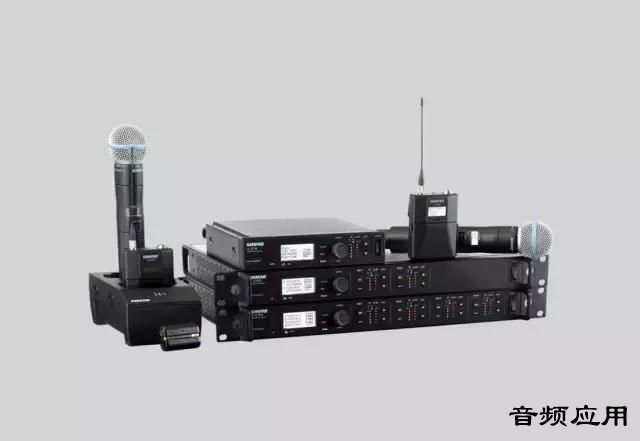

无线传输距离主要是由发射器的功率及接收机的灵敏度来決定,直接提升发射功率或是接收灵敏度都可以增加使用距离与信号品质,但是两者的规格出厂后,使用者不能任意改变,尤其提升发射功率除了受到电波法规的限制外,造成多频道信号互相干扰的缺失也会越严重,产品本身耗电增加,使用时间大幅缩短,当然不是上策。- i6 n, Z) ?4 @8 N1 @
  另外就是提升接收机灵敏度,理论上灵敏度提升 6 dB,接收距离可以增加两倍,但是实际上使用者並不容易任意改变接收机原來的灵敏度。由于无线麦克风系统在实际应用时,发射信号是经由装置在接收机的天线来接收,所以使用者要达到提升整体系统传输效果的唯一手段,就是要从接收天线的特性规格及安装工程来改善!
