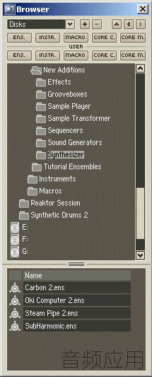

  i' U! j$ G8 \2 J当有ensemble打开后,想要更换当前的ensemble,同样可以使用上述方式。还有一种快速的打开方式是使用Reaktor自带的浏览器:
8 F/ w/ t. ^+ ?8 J% e image016.jpg 3 J; X; b! e: ^' Y/ q
5 |0 S0 T  a% {3 U7 B
图:点击这里
' w. J9 W' L6 u& b2 o/ n' i( h/ G% E, y: A# B' Y$ ?8 V
点击后会打开一个浏览器窗口,双击其中某个ensemble,就可以打开这个ensemble。9 W# a- e+ E6 H+ P1 C/ c
2 x! L. X% T0 z+ U
image018.jpg " X  k, Y  s- d9 i+ o' G
图:ensemble被打开9 L  y( \' i7 T
0 `: F* x* r: D9 t: x这在独立模式和插件模式中都适用。

& V: N# b4 ^) P. M, m3 G- t4 Fbrowser(浏览器)
! A" {: s/ c& B: q0 H7 o  ^+ w( u0 u) v0 l1 _( d
使用浏览器,你可以快速简单地浏览Reaktor中会用到的各种文件:* t* s& v) E; y. h' f) a
+ E; R. W: w' J" N; D0 Y2 f1 ]5 S# q
image050.gif : F0 C6 j9 q0 O1 u+ a" E- v% A- _8 ^
图:浏览器
: p# E$ O& v! f: x* M- L
6 {. |4 z0 n+ k- V  ^可以浏览的文件包括:音频文件(*.wav,*.aif,*aiff),ensemble文件(*.ens),乐器文件(*.ism)。宏(primary macro)文件(*.mdl),核心模块(core cell)文件(*.rcc),和核心宏(core macro)文件(*.rcm)。0 R, ^- U$ M  a3 Y: f
