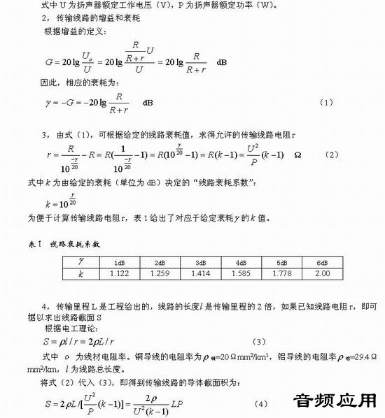

1, 定压式广播扬声器的等效电阻
定压式广播扬声器通常有额定工作电压U(该电压必须与线路传输电压相容,因此也即是传输电压)、额定功率P两个参数。其等效电阻为:
式中U为扬声器额定工作电压(V),P为扬声器额定功率(W)。
2, 传输线路的增益和衰耗
根据增益的定义:
式(4)表明,如果传输距离、负载功率已定,则为了减小线路截面以节约投资,最有效的办法是提高线路传输电压U。线路传输电压每提高1倍,线路截面即可减小4倍。经验证明,传输距离超过1 km时,就应考虑使用120V~200V的传输电压,尤其是在室外。此外,合理地确定允许的传输损耗,也是一个重要的方面。
经验指出,当扬声器不是集中在线路终端,而是沿线均匀分布时,可大体认为负载集中挂在传输线路的中点,这时式(4)中的L可折半估算,其推导过程不再赘述。
当传输电压为100V、传输线为铜线、广播扬声器沿线路均匀分布、且允许传输损耗为3dB时,式(4)可简化为
式(5)十分便于工程应用。请注意:式中传输里程L的单位是km,功率P的单位是kW。

以传输电压为100V,负载扬声器的总功率为0.5kW,传输里程为1.0 km,使用铜导线传输为例, 由式(4)计算出不同的允许衰耗所对应的线路截面(及线材估价)见表2。
表2 100V/0.5kW/1.0 km 对应的线路截面及线材估价
*以RVV 双芯线约2.5元 / m · mm2估算。
由线材引起的投资,实际上还应考虑线管和布线施工的费用,表2未计及这些考虑。
由表2可见,从投资和施工的角度来看,线路衰耗不大于1dB的方案所需线径太粗、价格太贵,是不容易接受的。
那么,表2所对应的规模是否过分夸张?不是的。根据我们的经验,2kW / 2 km也是常有的事。这时,如果按线损1dB计算,线路截面将达131 mm2,广播线将比动力线还粗!
放宽对功率传输线路衰耗的限制,如上例,将线路衰耗由1dB放宽到3dB,则不仅节省近3倍的线材,而且布线施工会容易很多,因而费用会节约很多。
