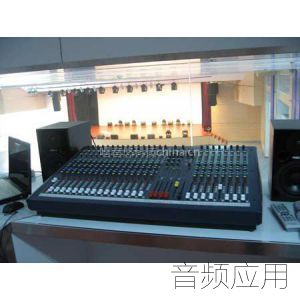

  其次,为了保证更好的扩声效果和灯光投射区域,尽量要求保锱*高的厅堂内部空间高度,一些工程在选址时没有充分地考虑到音响灯光的要求,几百平米的大厅居然不到场3m高,可想而知,这里的音响灯光效果一定不会太好,再者,为了避免声场发生声振颤,尽量使墙面稍有不平行,尤其是狭长的厅堂更应该注意墙壁处理,如做成拉手或装饰不不平行的反射面等;为了避免声聚焦影响扩声增益,尽量要对弧型的墙面进行处理,至少不要将之用作舞台。*后。为了使操作更轻松方便,一定要重视控制室的设置。由于很多工程没有考虑到工程的布线,设备的安放,操作者的视觉等因素,使得控制室要么很小,要么与厅堂完全隔离,给工程留下一些遗憾,所以应该注意以下几点:
  1,控制室的空间应该尽量大些,具体大小可根据机柜的数量,工作人员的多少来确定,一般有7~10平米就比较合适;
  2,控制室的位置应该利于铺设管线,电源取得也应比较方便,尤其是一些大型的DISCO厅,其控制台设置在高处或厅中央,就要求建筑装饰部分配合,给音响工程施工创造一个和利的条件;
  3,控制室应该能利于保持与外界很好的联系,利于很好地观察外界的情况,一些工程的控制室完全与现场隔离或只有很小的窗户与现场相通,这就使得操作人员不能掌握现场的音响灯光情况,很多时候的音响调控单靠耳机来进行,这给工作带来极大的不便,是十分不合理的,因为耳机监听办能了解设备中信号的情况,而现场会因为声场的优良,人数的多寡,甚至气氛的变化,要求对音响作出不同的调整,尤其是音量的大小需要操作人员非常了解,如果控制室与现场太隔离,就容易造成操作人员判断失误,现场音量小他不知道,现场音量大了他不认为不够。至于说控制室应该设在舞台的同一侧还是在舞台的另一端,需要看实际的情况,不能一概而论,一般情况下,以舞台演出为主的场所,可以将控制室设在舞台同一侧,以便与演员保持联系;而对于娱乐用或现场有较多的灯光时,尽量要将控制室设在舞台的另一端,以便很好地观察现场的气氛、需求以及灯光的工作情况。
