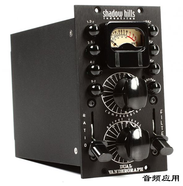

什么是500系列设备?
这是API发起的,它们设计了一套可以将紧凑型模块安装到桌面或机架中的系统。模块包括了话放、压缩和均衡。录音工程师很快意识到,这些方便低价的模块,可以让你快速地构建简单、紧凑的设备配置,轻松地带去任何地方。因此,这种形式收到了热烈的反响。很快,其他的制造商也开始加入500系列的阵营,开始制作缩小版的经典话放、均衡和压缩。几年之后,制造500系列模块的公司和处理器种类都已经多得数不胜数了。
500系列的优势
使用500系列模块的最大优势是灵活性。你可以选择任意想要的模块:话放、压缩、均衡、De-esser、二次放大器、DI等。比起完整尺寸的机架设备,它们占据的空间少,可以轻松地重新配置和移除模块。只需要取出一个模块,放入另一个就行了!完整的信号流和控制都排列在一个机架中,对工作流程来说,是极大的提升。你可以将多种不同的处理器放入同一个机架,成为多样而便携的工具。最后,就是价格了。大部分的500系列设备都比完整尺寸的同型号产品便宜,
机架
500系列设备都需要使用机架,我们称之为500系列机架。每个模块都放在机架的一个槽口上(有些模块可能会占据2到3个槽口),机架的配置槽口从2到10个不等。有一些是桌面设备,有一些是可以安装到19”设备机架中的。500系列机架并不只是模块的外壳,它还要为模块供电,提供主要的I/O,通常会包含多通道的DB-25接口或分立的平衡I/O,比如XLR或TRS接口。有些500系列机架还包括复杂的信号路径,比如内部路径、立体声链接,甚至完整的音频汇整功能。
话放模块
500系列话放有经典电子管设计、固态控制台设计和特殊设计,提供了各种音色塑造的能力。无论你想要什么类型的话放,几乎都能在500系列模块中找到。大部分的话放都提供了48V幻象电源、高阻乐器输入,阻抗匹配的铝带话筒输入也相当常见。一些500系列话放甚至增加了通道条元素,比如均衡和动态处理器,提升了更多附加值。
动态模块
许多500系列压缩器都来自经典的型号,经过重新设计,适配成500系列的形式。你可以选择很多的类型,从光学到VCA,到FET型号。许多500系列的压缩器,都加入了原版压缩器设计上没有的侧链和立体声链接功能。除了尺寸变小之外,你还会找到精细的VU数表以及你希望用到的所有控制。另外,现在的500系列动态处理器中已经出现了许多的原版设计,因为制造商开始利用这种便宜的形式去尝试新的压缩和扩展方式。
均衡模块
500系列均衡器涉及了经典的参数设计和精准的图形均衡,可以选择特定的频率进行塑造。在大部分情况下,这些均衡都很接近控制台上的均衡部分,比如,许多音乐制作历史上流行的3、4段参数均衡。一些模型甚至包含了原版上没有的改良旋钮和额外的滤波器或频段,能让你定制的500系列设备拥有更加自由的音色塑造能力。
效果模块
当500系列机架在传统录音和混音之外找到用武之地时,制造商意识到,需求已经不再局限在经典的话放、压缩器和均衡之中了。我们发现,500系列的效果处理器增长趋势也很猛。现在,你可以找到很多的效果模块,从数字延迟和谐波生成,到模拟失真等。它们可以完美地用于现场信号链,一些有创意的吉他手也会使用500系列设备作为他们现场演出的设备。
特殊模块
除了效果模块,很多特殊的处理器和信号路径工具也以500系列的形式出现在人们的视野中。阻抗匹配的DI盒、二次放大系统、耳机放大器,甚至是为特定应用设计的复杂信号流混音器。这些特殊模块可以很方便地将吉他整合到设备链中,也是模拟信号混音的理想选择。如果有需要,就会有相应的500系列模块出现。
