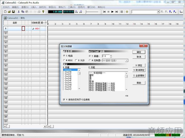

102519_80925833.jpg 3 n& _6 d6 B3 u

' p# Q5 }! |/ ^/ T# h# p% F安装完毕以后,首先要指定用哪个音源发声,我们必须做一些设置,在Tool—MIDI Devices里,我们能见到这样的对话框,它的意思是要你指定一个MIDI输入输出设备,在左面INPUT里一般有Virtual Piano和你的声卡的MIDI输入口,这因不同的声卡会有不同的显示,在我的AWE64 Value声卡上是AWE64 MIDI IN 330。如果选择了Virtual Piano你就可以用Cakewalk提供的虚拟钢琴输入音符了。(在Cakewalk里按Ctrl+k可以看到虚拟钢琴)。# k2 M# o# A$ {" k; V5 x3 z
+ J3 m  J) l  [7 [- ~( ?如果你有键盘接在声卡的Joystick口上,就应该选择你的声卡的MIDI输入口,在我的卡上就是AWE64 MIDI IN 330。右面 OUTPUT里更重要,它是要你选择一个发声的音源,安装在你电脑上的音源都可以在这里看到,你可以选择多个。如果你要使用外部音源,就应该把声卡的MIDI输出口也选上,在我的卡上是AWE64 MIDI OUT 330,这样你在播放歌曲时,Cakewalk把MIDI信息通过Joystick口传输到外部音源上,就可以让音源发声了。
6 h4 g  N; V( n# F% W% M6 s9 @* N) z: c" P- r- K  G/ G% u, A
Cakewalk可以很好地与各类音源协同工作,它自带了几乎所有常用型号音源和合成器的音色列表,我们可以很方便地在Cakewalk选择音色,当然我们必须告诉它我们使用了什么音源。在Tool—instruments里可以为16个通道分别定义乐器来源。如我把16个通道都定义到我自己的KORG N364合成器上,(因为我只有这一个音源)。要想找到你所使用的音源的话,就按Define,再按Import,你会看到很多厂家的牌子,选择你的音源品牌,就会看到一系列的型号,选择你的音源就可以了,然后你就可以在instruments对话框里看到你的音源型号,把你的音源定义到某个或多个通道就可以了。) }6 @8 x9 \# j
8 e  A5 l, g  o" C' Q1 ]2 G
如果你没有外置音源,那就要看,如果你使用声卡上的GM音色,就应该把除了第10通道以外的其他通道指向General MIDI,把第10通道指向General MIDI Drums。如果使用Yamaha的软波表,就应该把除了第10通道以外的其他通道指向Yamaha XG,把第10通道指向Yamaha XG Drums。如果使用Roland的软波表,就应该把除了第10通道以外的其他通道指向Roland GS, 把第10通道指向Roland GS Drum。这样我们就可以很方便地选择音色和播放歌曲了。
