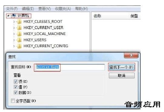

4.其实最笨的方法就是像下面这样

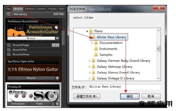

选中计算机,然后CTRL+F 输入 Alicas Keys  然后F3 查找下一个,凡遇到搜索出它的信息,直接删除。  5. 打开Kontakt,Add Library添加一下 Alicias Keys看看。
接下来会有大概三步提示,我就不截图了。总之每步提示一定得选择
确定,不要取消(某些音源不一定都是三步,不管几步,总之都选确定)  好了,没意外的话现在已经OK了。如何还不行的话,就仔细检查一下上面的步骤有没有搞对,是不是用了中文路径。有没有清理干净注册表,要是还不行的话,那我也帮不了你了,除非你能让我顺着网线钻到你那边去。此方法不是只针对Alicas Keys钢琴,所有类型都可以解决。已经写得足够细了,再细就是电脑基础知识补充了。还不行,重装系统吧。

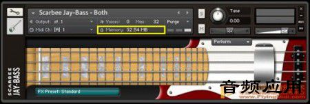

呵呵,当然有。接下来飞来音电脑音乐技术要为大家讲的是一个叫做—Purge‖的省内存功能,它和DFD磁盘直读技术完全是两回事,对磁盘不会造成任何负担,并且能够省下另人非常非常吃惊的内存空间。如图07所示,我们现在先随便读一个贝司音色,这个—Jay-Bass‖音色在读取近来之后,占用了我32M以上的内存,大家可以从图中看到。
图07 一个占用32M多内存的贝司音色
好,先不急着做任何操作,我们先想一下,我们要用这个音色用到哪些音符。就拿这个贝司音色为例,我就打算拿它做低音功能进行,所以,高音区我压根就用不到。另外,我要弹的这个曲子,是C大调的,因此,键盘上的黑键,我也用不到。结论:我只需要用到E1~E3这个8度上的白键,共8个音即可!那么,我们可以先在MIDI键盘上或是钢琴卷帘窗里将要用到的这8个音弹一遍,最好是录在MIDI轨上录一遍。注意!别多手,只弹要用的音符,用不到的不要弹!
OK,现在我们点击这个音色机架上的—Purge‖下拉菜单,并选择到Update Sample Pool项目,如图08所示。
图08 在音色机架上使用Purge功能
如图09所示,看!内存现在变多少了?0.62M!!!难道我看错了?难道Kontakt出错了?我再播放一下我刚才所录制的MIDI音符,能响啊!难道是冻结了?我再弹一下,也能响啊!
图09 被释放了无用采样后的贝司音色仅占0.6M内存空间
—从32M一下变成半M,这样一来我做音乐就是512M内存都可以写编制了啊!‖
哈!其实这个功能,就是把你用不到的音符上的采样,从内存里面踢除了!这也就是刚才我为什么要让大家先把要演奏的音符先弹一遍的原因,没有被弹到的音符的采样,就会被踢出内存的。注意那个Purge下面的指示灯,已经变成了橙黄色,表示现在已经是经济模式在运行了。当然,如果你还是需要变回原来的满内存状态,再点Purge菜单,选一下Reload All Sample项目即可。好了,以上就是飞来音电脑音乐技术为大家带来的Kontakt实用小技巧,我想肯定会对大家有实质性的帮助的!在大家都每天寻找新音色的同时,可千万别忘了多多学习这个软件本身,把它用好才是真的好呀!

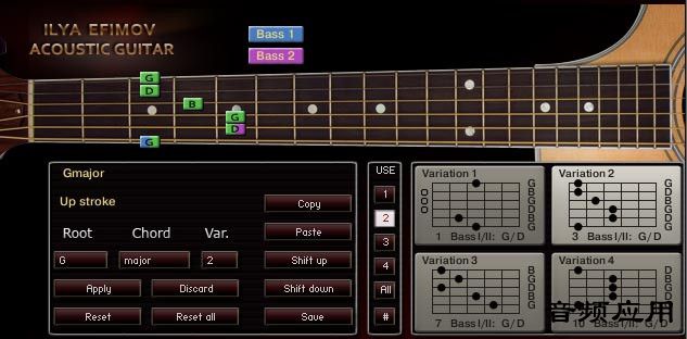

【图形化的用户界面主要分为Guitar view(吉他界面)和Options(选项界面)两种,以下分别进行介绍。】5.1 Guitar view(吉他界面)吉他界面
这套音色库的主界面是—吉他界面‖,在这个界面中显示了一个吉他指板图形,当您使用您的MIDI键盘进行演奏时,吉他指板图形中将显示出象征着吉他手左手位置的标志。这些标志会因为当前演奏的技巧不同而改变颜色和标志上的字母,并且在指板的下方也会显示出当前的演奏技巧名称。
在指板上方的边线上,您可以看到一条橙色的直线,象征着当前演奏的左手把位,就像一把真的吉他一样。
在界面的底部是Quick info panel(快速信息面板),在这里您可以快速的打开或关闭某个选项、声音效果、以及噪音音色。
快速信息面板
通过这个面板中的开关,您可以快速打开或关闭某些声音效果和噪音效果,以及从一个功能切换到另一个功能。在这本手册中您将看到有关这个面板更加详细的说明。
注意:如果您先按住电脑键盘上的Ctrl键然后再点击这个快速信息面板上的某个选项则会立刻显示出对应的选项界面。5.2 选项界面
点击快速信息面板最左侧的Options(选项)按钮可以打开这套音色库的选项设置界面,在选项设置界面中包含了多个不同的标签界面,您可以通过点击界面顶端的标签名称来切换显示不同的选项标签界面。
打开Options(选项)界面,切换到Performance(性能)标签界面。在当前这一章中,我们将只介绍有关用户界面的设置。
Knob type(旋钮样式):点击这个按钮可以改变界面旋钮的颜色。Drag vertical(垂直拖拽):点击这个按钮可以切换使用鼠标调节旋钮时的拖拽方向。
Background(背景色):点击这个按钮将改变选项界面的背景颜色。Show Quick info(显示快速信息面板):点击这个按钮可以隐藏或显示快速信息面板。6 手动选择琴弦
钢琴键盘上的任何一个键位都相当与一个旋律音符,每个音符都只存在于一个独一无二的键位上。但是在吉他上却可以演奏不同琴弦的不同位置来得到相同的音符,而这些相同音高的音符在音质和感觉上却并不相同。大多数的吉他音色库中,都是不能选择要在哪根琴弦上演奏指定音符的,这相当于在一定程度上丢失了很多丰富的音色表情。在现在这套音色库中,您不仅仅可以演奏前四品中的音符,您还可以演奏每根琴弦上大范围把位中的音符,这相当于您获得了一个真实吉他上至少80%的音色表情和色彩。
为了能够让您在使用中更加方便的选择要演奏的琴弦和把位,我们编写了一个综合的脚本文件,可以根据所演奏的音符来自动选择琴弦以及左手把位。但我们依然提供了手动琴弦选择和把位选择功能,这可以让您完全自定义指定要演奏哪根琴弦以及在哪个把位上演奏。6.1 选择琴弦键
您可以通过A-1、B-1、C0、D0、E0、F0这6个键位来选择琴弦。这些键位在Kontakt虚拟键盘面板上显示为黄色。
如果您选择了一个琴弦并演奏了一个在这个琴弦上不存在的音高音符,那么这个音符将自动被改在其他琴弦上演奏。
保持选择琴弦功能键位的触发状态时连续演奏音符,可以让这些音符在同一根琴弦上演奏。6.2 选择把位
您可以通过指定演奏把位功能键(E5到G#6)来随时指定演奏把位。在Kontakt虚拟键盘面板中,这些键位显示为绿色。这些键位相当于低音E弦上的每个品位。
另外,您也可以使用移动把位功能键(C#5和D#5)来以当前把位为基准移动把位,低力度触发可以向上或向下移动1品,高力度可以向上或向下移动3品。7 自动选择琴弦
真实的吉他演奏中,一个把位通常是4品(4个半音程)。在我们的音色库中对把位扩充了1品,也就是五个品,这样可以更好的执行我们开创的自动琴弦识别功能脚本。如果您演奏的音符在当前琴弦把位上无法被找到,则会自动在当前把位的其他琴弦上被演奏,如果在当前把位的其他琴弦上也无法找到所演奏的音符,则把位会自动向上或向下移动再将音符演奏出来。演奏把位取决于您对自动选择琴弦设置功能中的设置。
例如:假设当前演奏把位在第4品,您演奏一个D3音符,跟着演奏一个B2音符,这两个音符都在当前的把位范围中,因此这两个音符都会在G弦上被演奏。如果您想在B弦上演奏D3音符,则需要使用选择琴弦功能将把位移动到第3品。
在把位移动时会自动添加一些手指摩擦琴弦的噪音,您可以在Options(选项)\Noise(噪音)界面中,通过调整Fret.Noise(手指摩擦噪音)旋钮来控制这种噪音出现的频率和音量。
