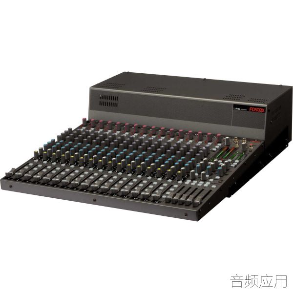

Fostex LM16 16路现场数字调音台
商品品牌:Fostex
提供所有的调音灵活特性,功能和I / O接口的Fostex LR16调音台,没有16路多轨录音功能,LM16版本集灵活性、调音、录音、高品质现场数字调音台等多个功能于一体的最佳调音方案。
全功能的“旋钮和推子”数字调音台-配置多种I/O接口
使用LM16的各项功能是不足为奇的,16个通道都具备一个平衡话筒/线路输入(XLR /TRS多功能接口),幻像电源,数字控制中频频率微调和模拟限制器,带有中频扫波功能的3波段均衡器,多于3组辅助发送,数字效果器和电平。而所有这些功能都可以像控制模拟调音台一样利用旋钮和推子来控制LM16的数字功能,使用LM16的各项功能是不需要专门花大力气去学习的。
不需要昂贵的多芯音频电缆-机架安装
与LR16相同,调音台和I / O组件通过是一条CAT-5线连接,CAT - 5线缆最长可达50米(164英尺)。此外,两个LM16组件可以使用独立的,拼装在一起,或装在标准的19架上(包装中含有配件袋)。这使得LM16非常适合HOW、俱乐部、学校和咖啡厅等场所使用,在这些场所需要的是一个可以快速设置和灵活安装的数字调音台。
机架安装选件
两台LM16数字调音台可安装在独立支架上或通过机架耳安装在标准的19寸机架上。与包括机架耳袋架安装。此外,调音台与录音机I/O接口部分也可以混频器和录音机的I / O部分也可以作为一个MTR设备使用,可以将2台机器作为一个整体调音台使用。
主要特点
• I/O接口和调音台可以灵活的远距离连接(最远距离50米)
• 单条CAT-5连接线,不需要多芯音频电缆连接
• 独立使用或者安装在19寸机架上
• 模拟调音台操作界面,16路输入推子,4个编组推子,主音量推子
• 独立的平衡话筒线路输入 (XLR / TRS Combo),带有幻象电源
• 所有16个通道都可以通过模拟限制器进行数字控制TRIM
• 所有16个通道都带有3段均衡器,带有中频扫波功能
• 内置数字效果器(混响/延迟)
技术参数:
输入与输出(主单元)
0dBu = 0.775Vrms, 0dBV = 1.0Vrms
话筒输入(1 ~ 16)
接口: XLR 3-31, 平衡(combo)
额定输入电平: -60dBu ~ -12dBu
输入阻抗: 高于1.5kOhm
幻象电源: P48V (1~8通道,9~16通道独立控制开关)
线路输入 (1 ~ 16)
接口: Ø6.3mm TRS平衡接口
额定输入电平: -40dBu ~ +8dBu
输入阻抗: 高于 10kOhm
插入接口 (1 ~ 8)
接口: Ø6.3mm TRS平衡接口 (Tip: 输出, Ring: 输入)
负载阻抗: 高于10kOhm
额定输出电平:- 10dBV
输入阻抗:10K欧姆以上
额定输入电平:- 10dBV
立体声总线输出(左,右)
接口:XLR 3-31,平衡
参考输出电平:4dBu
负载阻抗:10K欧姆以上
编组输出(1〜4)
接口:Ø6.3mm TRS大三芯,均衡
参考输出电平:4dBu
负载阻抗:10K欧姆以上
辅助发送(1〜3)
接口:Ø6.3mm电话,不平衡
参考输出电平:- 2dBu
负载阻抗:10K欧姆以上
效果发送
接口:Ø6.3mm电话,不平衡
参考输出电平:- 2dBu
负载阻抗:10K欧姆以上
参考输出电平:- 10dBV
负载阻抗:10K欧姆以上
脚踏开关 - LR16只有
接口:Ø6.3mm
立体声混音输出(左,右) - LM16仅
接口:RCA非平衡
参考输出电平:- 10dBV
负载阻抗:10K欧姆以上
USB接口(主机)USB2.0
连接器:A型
连接器:A型
MIDI输出
接口:DIN 5针
连接控制箱
接口:RJ45
输入和输出(主)
耳机
接口:Ø6.3mm立体声耳机
负载阻抗:大于32Ohm
监听输出(左,右)
接口:Ø6.3mm电话,不平衡
参考输出电平:- 12dBV
负载阻抗:大于10K欧姆
Sub(左,右)
接口:RCA的,不平衡
参考输入电平:- 10dBV
输入阻抗:10K欧姆以上
I / O接口盒
接口:RJ45(双绞线,直)
尺寸:482(宽)x 136(高)x 570(深)mm
体重:10公斤
电源要求:100VAC,120VAC,230VAC
功率:20W
