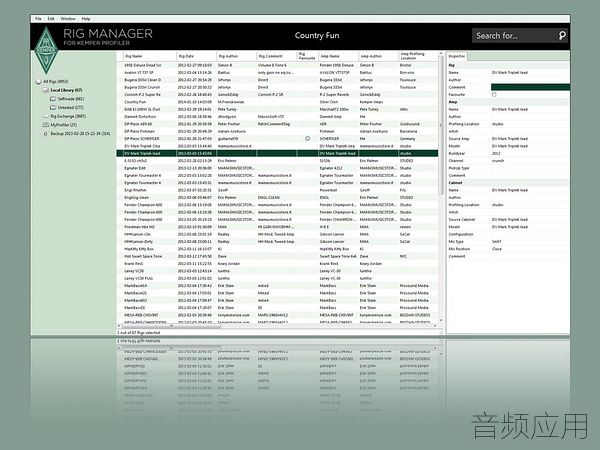

KPA除了Profiling功能外,还带有单块仿真效果器和录音室级别的周边效果器。KPA的声音处理链可以分为三大模块:音箱前效果器, Stack(Stack又分为Amplifier、EQ、Cabinet三部分,是对Profile进行深入编辑的模块),音箱后效果器。这整个信号处理链的设置,称作Rig,可以理解为其他效果器里的Patch或Preset(预置),国内俗称“音色”(一直觉得这个称呼很有误导性……)。
KPA出厂就自带几百个Rig。另外,KPA的固件升级是免费的,经常会加入新的厂家Rig。官方有专门的分享平台Rig  Exchange,不断有用户上传新的免费Rig。还有一些专业工作室制作高质量的付费Rig。就算你自己不去克隆,这些资源也几乎是取之不尽的。
当然,Rig的质量参差不齐,有些很棒,有些不咋样,原因:
一、不同人制作Profile的水平不同。Profiling的过程虽然不是很复杂,但要制作出高质量的Profile,需要有比较好的设备和一些录音工程方面的知识。克隆之后的微调也很重要,微调做得越好,样本就会越接近原设备。这只是针对Profile而言,如果是一个完整的Rig,还要考虑和各种效果器的搭配及其相互之间的影响,不是所有人都能调的很好。其实任何其他效果器也这样,不管是厂家预制还是网上其他用户做的预制,大部分都不符合我们的需求,真正适合自己的还得靠自己调。
二、你可能不知道别人做的这个Rig目的是什么。比如本来是做来给一把单线圈fender弹funk用的Rig,你却用装了EMG 81的ESP来弹,那肯定得不到该有的效果。好在Rig Manager软件里可以加标签说明,官方也建议上传者把标签写得越详细越好,便于别人挑选。
三、不同人对音色好坏的理解不同。制作者觉得好的你觉得不好。关于这点其实又有很多可聊的,因此我拿出来单独说说。
