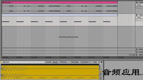

步骤一:先来分析我们的工程。本例子中我们有一轨合成器贝司线,还有一轨MIDI制作的底鼓。贝司在4/4拍的底鼓间隙演奏,不过其尾音太长会与底鼓声交叠。同时底鼓的音调与贝司不协调,使得交叠的音质更加糟糕。
步骤二:正如上面提到的,我们将底鼓采样解谐,降低两个半音,使其与贝司能融洽的配合在一起。当然,如果我们能避免贝司延音(不是音头)与底鼓声重叠,混音质量会更好一些。所以我们需要调节一下底鼓采样中的sustain与decay数值。在本例子中分别是将sustain调至负无穷,decay调至206ms。

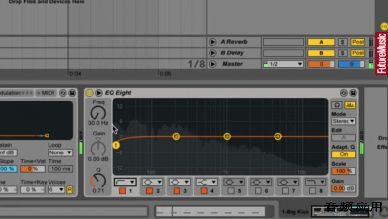

步骤三:Ableton Live的采样器中还有Decay Slope参数可调节,能够让我们控制底鼓电平衰减的量。本例子中将它设置到-23% 。尽管我们将切去一部分底鼓超低音,但是低频的能量还是非常充足的。所以我们可以使用八段均衡器在40Hz部分做一个低切。

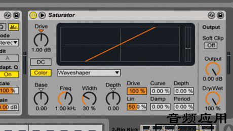

步骤四:如果底鼓声听上去没有了动态余量,我们可以试试饱和效果器。将Live自带的饱和器设置一下:drive调至1dB,点击饱和器界面左下方的小三角,将模式设置为Waveshaper。将Waveshaper中的Lin(线性值)设置到80%——这样能让我们在感知到原始信号的同时峰值不会爆表。
