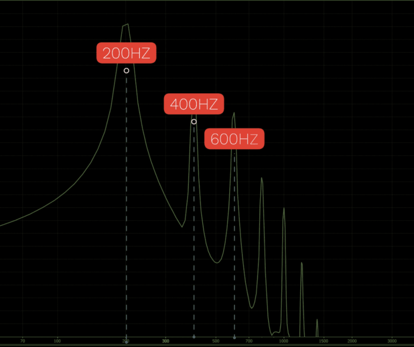

9 D  T' q% l! T/ Z: W6 x这种失真是对波形形状的改变,然而,事情并没有这么简单。当信号开始失真,或者波形开始变形时,振幅上会出现微小的尖峰。 & c) `' B  C0 g$ |1 s4 a% ~8 e
6350_1750060529_thumb.png * S/ C; l+ ]) I4 u$ S' o6 P
; E* `8 n8 {. o" j' p  T$ g1 B3 l! g一个信号频谱图,其中有规律出现的尖峰就是谐波,这就是谐波在信号中的表现。(当然,对于比上述更复杂的波形,其表现方式会更加复杂。)
+ m, X! i6 \8 u, H5 x这些出现在信号振幅上的尖峰被称为谐波(harmonics)。谐波与原始信号密切相关,因为它们是原始信号频率的整数倍——这也是它们被称为谐波的原因,因为它们与原始信号和谐共存。 - }6 C* t% L# j$ P0 C: k) @

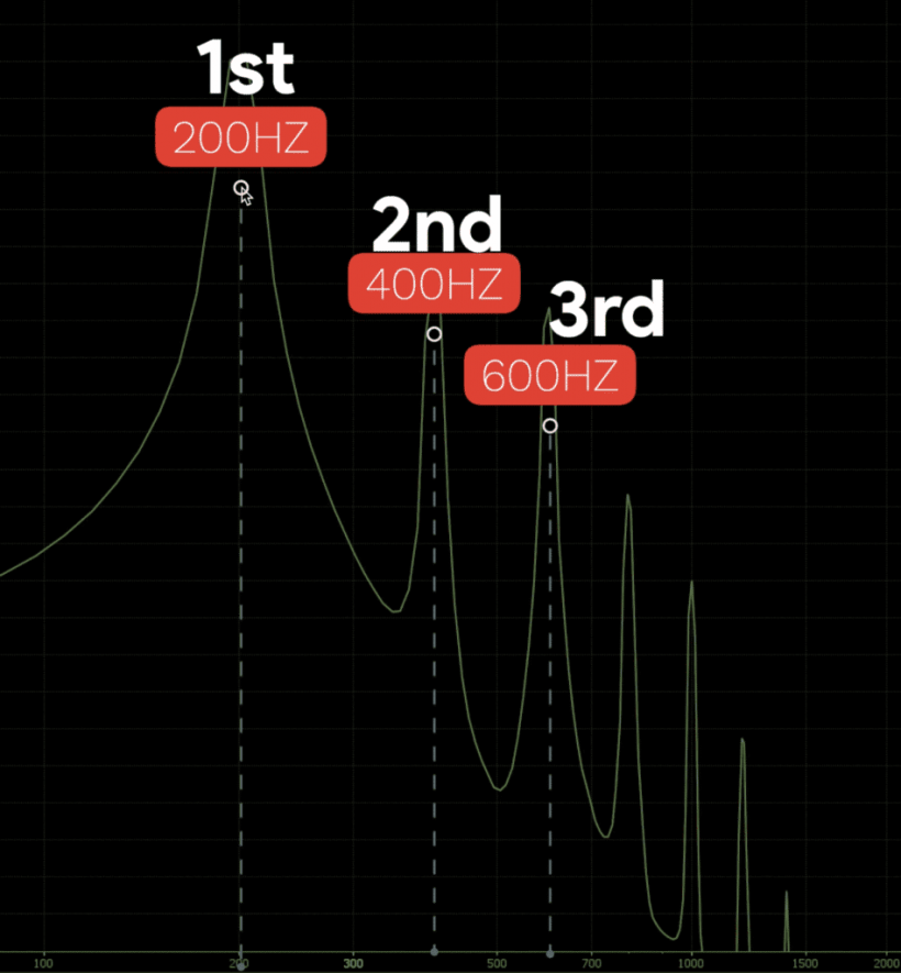

' t4 G' a5 t) M4 [* Q用于分析的一段频谱。显著标出的200 Hz波峰为基频(fundamental frequency)。
. w9 g# h5 u4 y8 z4 l" I5 b* L" U那么,假设我们有一个200 Hz的正弦波,它以足够高的幅度通过一个电子管,从而使电子管达到饱和状态。这种饱和导致了失真,进而产生了谐波。
' _' Q1 T1 G: n, f. i% r) `, P9 |3 {- Z
5328_1750060562_thumb.png ; w. r: L  J1 `4 C7 O  k. k
400 Hz和600 Hz的波峰,就是由于饱和而产生的谐波。
4 Y3 X$ i  N  J
# {* e9 A7 l* u6 {/ H3 Z! A假设这种失真产生了一个400 Hz的谐波和一个800 Hz的谐波。这些谐波被称为二阶(2nd order)和三阶(3rd order)谐波,其中一阶谐波是原始的200 Hz正弦波。   u# ~3 E* S) ^1 }! Y
8 N, X+ e" V6 f
2 [; }4 x; T9 k 基频被称为一阶谐波,400 Hz的波是二阶谐波,依此类推。  c) u4 m! c  F- Y
