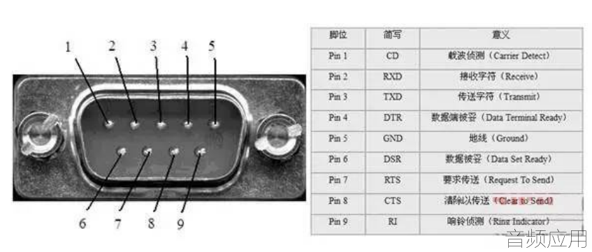

RS232-C接口连接器一般使用型号为DB-9的9芯插头座,只需3条接口线,即"发送数据"、"接收数据"和"信号地"即可传输数据,其9个引脚的定义如图11-3所示。
▲图11-3  RS232-C接口连接器定义
