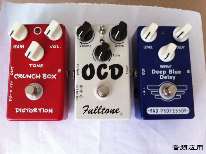

  关于电吉他效果器怎么调
    一不可完全依赖效果器:
   音色的好坏没有个标准,看自己的喜欢去调节,有些喜欢柔和点的,有些喜欢强烈的点,完全出于自己的选择。在选择过程影响音色的有很多因素,比如自己的琴,音箱,线等等都会影响到。
    效果器相同,效果器的某个参数即使和原曲一模一样,而吉他不同,音箱不同,出现相同的音色是不可能的。好的音色音箱的比例要占五层,吉他和效果器只占五成。比如说双线圈拾音器和单线圈拾音器的输出功率有着很大区别,这样在调整效果器的EQ和失真等参数的时候又怎么可能是一样的呢?所以要效果器参数,没有太大的意义。
    二:音色的调整要随机应变
    1 例如你在调整一重金属音色,在自己玩的时候[无伴奏] 可能你需要一个全频段的音色,就是说既要高音透彻,又要低音厚重。这样你可能听起来才舒服。而如果你把同样的音色用到乐队中去,可能就不一定适合。在乐队中,吉他的音色可能只需要中高频,因为乐队中有BASS的低音,若我们把吉他的低音调到比BASS都低,BASS还怎么起到他应有的作用。并且吉他和BASS的低音重叠,各个声部的线条就不会清晰。
    2 如果你在家里的延时调到4,那么如果你在体育馆演出,延时可能要2就足够了。
这个很好理解:体育馆和你家里的延时时间是不同的,体育馆甚至不加延时,可能都会有很大的延时。
    三:电吉他效果器的外围设备
    所谓的外围就是指音箱、吉他甚至连接线等。
    先说连接线等设备。选用质量好的连接线,并合理地使用外接设备。对声音有着很大地影响。现在总结如下几点:
    1:连接线外层的屏蔽网越是密,屏蔽的效果越好;
    2:在没有必要的情况下,缩短连接线的长度。连接线越长,噪音就会越大。
    3:将我们的设备如音响接地。将设备接点是解决噪音的一种非常有效的方法。
    4:让效果器和连接线尽量远离电源插排等交流设备。这点看似没什么,其实非常重要。
    5:注意效果器的电源。一般抵挡的效果器对电源的要求并不是很高,但有很多相对高档的吉他效果器,对变压器电源的容量要求很高。有些变压器虽然电压够,但容量很低,一点效果器工作,电流就供应不上,使得效果器发出类似交流电的噪音。
    四:电吉他效果器噪音门的调整
    对于现在生产的合成效果器都有噪音门的设计,噪音门的作用就是抑制我们设备和一些难以避免的噪音问题的。但噪音门并不是万能的,我们要认识到这点,就是,噪音门在抑制噪音的同时,也把弱的音乐信号抑制了,如果我们把噪音门开的太大,就容易把正常的音乐信号丢失,使得我们的出现的音乐没有尾巴。有很多人觉得重金属音色噪音大,而一味地加大噪音门,这种方法是不可取的。
    还有,如果我们把噪音门开的太大,会造成泛音出现困难,或者点指不容易点响的问题,这都和噪音门开的太大有关系。[遇到这样的时候,有的时候加大压限器是可以弥补的。
    五:电吉他压缩效果器:英文:comp
    英文的缩写大概是COM吧,我记不得了。
    这个效果器一般初学的朋友经常忽律他,觉得他没有什么用。其实不然。
    这个效果的作用是提升低电平,压缩高电平。我们知道正常的音乐信号是需要在一个正常的放大量下工作的,大了,小了,都不对。大了会造成失真,小了,会觉得粒度不够。这样这个效果器就派上了用场。
    一般为了使得我们演奏的音乐显得更加的敏锐,这个效果是必须要加的。比如在分解合唱效果的同时;在泛克风格的扫弦等都需要加这个音色。
    举个例子吧:多年前在外地演出,因为当时条件所限,自己受里只有一失真和合唱效果器,一下午场,舞厅需要伴奏一波尔卡舞曲,我吉他负责副拍的扫弦。乐曲响起,从监听音箱中明显听出自己吉他的节奏音量不均匀,于是极力去控制力度的均匀性。虽有改善,但还是可以听出来。
    后来分析原因:一是自己的基本功不够;
    二是以前干活的时候用的都是合成效果器,并且用的时候都加了压缩效果,所以没有注意到这些问题,而这次没有压缩效果,就把这个弱项漏了馅。
   平时我们练琴的时候,即使力度有不均匀的时候,自己也没有注意,原因是排练的音像都比较小,而演出的时候音量很大。我们这边在演奏的时候,如果音量差一的话,那么经过大功率的放大后,音量可能就差了十。失之毫厘,差之千里。如果我们使用了压缩效果,使得我们的音量得以平均,出来的整体效果自然要好得多了。当然,好的基本功要更重要。
六:电吉他八度音效果器调整
    太多常识性的东西,在这里就不说了。我想说的是,很多初学者容易忽视的问题。
    比如你想用这个效果器演奏一段双声部的乐曲,我们可以借助这个效果器的功能,弹奏一个音,出现重音现象。例弹C音的时候,把效果器调整到大三度音程,那么这个时候就会同时出现C和E两个音  这个就是在一些特定的旋律中使用八度效果器的一个例子,但我们千万不要忘了,我们人演奏的时候,可以自由地分辨什么时候弹大三度什么时候是小三度,而机器就不能。如我们现在加上的调整方法,我们弹C 效果器同时出现E音而我们演奏D的时候,可能我们需要的是F音而效果器因为都是预先设置好的大三度,效果器就会给我们一个不需要的#F音。这个低级的错误,可能有点乐理的朋友是不会犯的,但入门的朋友,还是应该注意这点,不要进入了吉他练习误区。
七:吉他的电位器
    很多朋友在刚刚使用效果器的时候,习惯用吉他的电位器[音量旋扭]来控制音量,这点是非常不可取的。对于某些音色是致命的问题。
    如失真音色。失真效果的产生原理就是过载,就是在前级人为地过载,产生失真。那么当我们把吉他的音量调小,失真度就会严重改变,而音量其实并没有太大的变化,直到把吉他音量调到非常小的时候,失真的音量才有所变化,这个时候我们听到的失真,已经不能用了。也就是说,我们改变的实际上是失真度,而不是音量。那么怎么改变整体的音量呢?如果你有音量踏版你要把音量踏版放到各种效果的后面,这样来改变音量,才是真正意义上的音量变化。
    是不是只有使用失真效果的时候才不能调整吉他音量旋扭呢?不是的。比如说我们用合唱音色来演奏分解和弦,当改变吉他音量的时候,整天的音量的确是可以变化,但同时我们需要注意到:这个时候演奏的音色其实也正随着音量的变化而改变。道理很简单,当改变吉他音量的时候,输入阻抗随之改变。就像我们由一个双线圈的拾音器变成单线圈拾音器一样,不只是音量变化,还有音色的变化。
