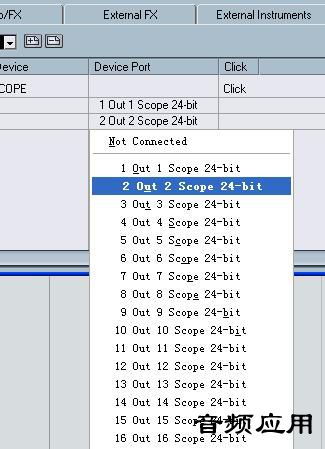

所以,如果你的声卡只有一对输入口,那么F4这里头的选项对你没有什么意义。如果你的音频接口支持同时多个输入端口,那么,这里的意义就很大了。如下图,在Device Port里点击,就可以看到你的声卡所支持的通道数。也就可以随意设置“声音到底从哪里来”。它分为左右两个声道。左是Left,右是Right(读者:这个还用说啊,谁都知道)。你可以随意设置它们各自使用哪个端口。
再说简单点吧,比如我们用的就是刚才说的那个Creamware A16,我们看到它有16个输入孔,你的话筒到底插在哪个孔上?呵呵,就要在这里选中相对应的端口。否则,明明你把话放出来的音频线插到了1、2号插孔上,但这里你选用4、5来录音,那当然就什么也录不进去了,因为4、5上压根就啥也没插嘛。呵呵。就是这个意思。

打个比方,如下图,我将16个输出口都设置上了,设置成了8对立体声输出。配合A16,我就可以同时使用8对音箱来监听!当然有三对就够了,除了监听音箱,歌手用的耳机分配器、自己用的监听耳机也都可以设置在不同的输出总线上。
设置了8个立体声输出总线
同样,输出总线也可以自己改名。如图
把不同的输出总线改名,哈哈哈
然后,对于一个立体声的音频轨,我们就可以选择随意一对输出总线来输出啦
刚才用白盆听过了,现在换步步高听(读者:我K,这样也行啊!哈哈哈哈)
呵呵,开个玩笑。只是为了说明一下这么个意思。其实呢,输出总线也并不只是局限于供给几对音箱和耳机的作用。这里我所举的例子,只是为了说明它的原理。其实,不同的总线输出,对于音频设备之间的连接有着很大的意义呢。但是,它的本质就是“声音从哪里来,到哪里去”的问题。只要把声音的流向搞清楚了,一切也就很简单了,没有任何复杂的。
