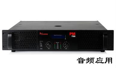

①功率放大器:根据此工程实际情况以及功能需求,本会议扩声系统中我们采用了与音箱相配的PM-750专业功放机,TEANMA生产的功放产品,具有质量好,稳定性高等特点,且其产品具有优越的品质和非凡的表现能力。因此TEANMA功放是多媒体会议工程的睿智之选。
功率放大器
