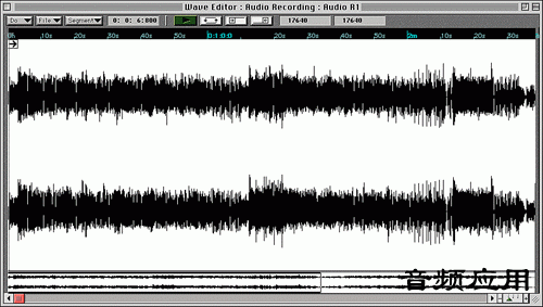

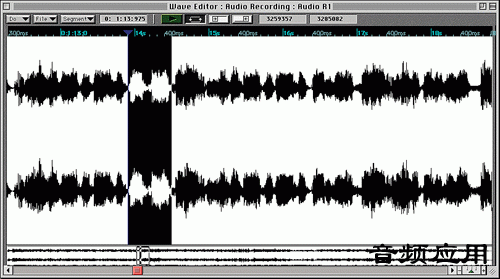

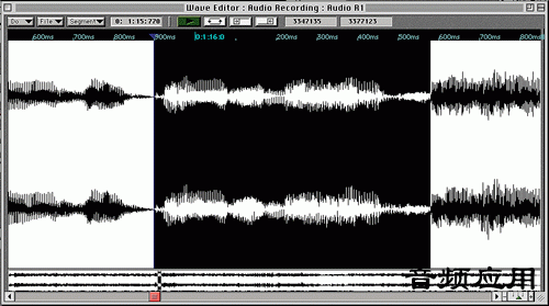

[1]>>>你刚刚录完了一段满意的人声音轨,但在试听一遍后发现了在和声中有一个音错了(常的偏高或偏低)。怎么办呢?难道非要重新录吗?我们先来看看他在多轨音频软件中的情况:(如下图)

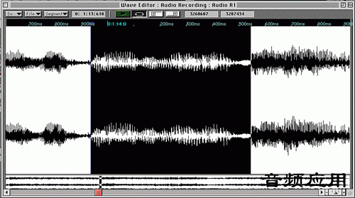

[2]>>>这就是人声音轨的完整波形,也就是从最开头到结束的全部波形,放大波形以便你更清楚的看到细致的波形。(如下图)

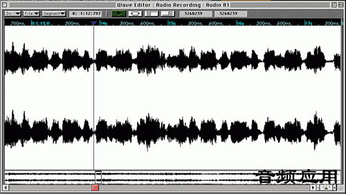

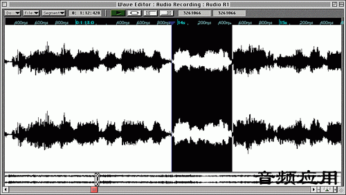

[3]>>>在出问题的地方放大波形后,你要确定唱错的字开始和结束的位置。把播放线放到唱错的字的前面一点。(如下图)

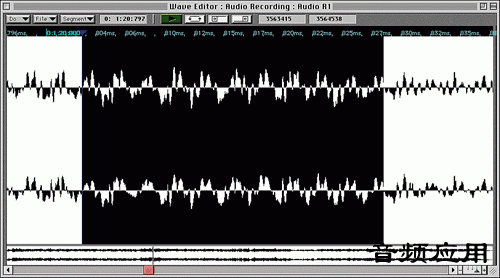

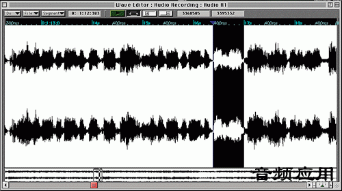

[4]>>>继续放大波形,将所有那个唱错的字的波形全部划亮。我们可以用软件自带的音高调节功能调整那个唱错的字的音高。(别错的太离谱就可以)(如下图)
[5]>>>再确定一遍只有唱错的部分被选定(划亮)了,千万不要有任何一点点的其他部分。错音的开始部分好找,波形比较锋利,起音比较突然,但结尾部分一定要看清楚,而且要把错音的自然衰减部分包括在内。(如下图)

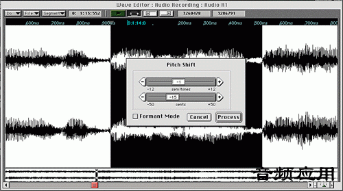

[6]>>>在试听唱错部分确认无误后,我们可以选择目录里的音高调整功能(一般都叫做pitch shift)。现今的音高调整功能都能通过软件的内部算法保证变音高但声音长短不变(这是我们需要的)和变声音长短但不改变音高(这个功能在这个例子里用不到)。(如下图)
[7]>>>如果你有一副天生的好耳朵,那么你可以可以直接调整要升高或降低几个半音。不过我可不行,那我就要慢慢调整,一遍遍的试听。(如下图)
[8]>>>在正常情况下,将声音增高那么意味着他的持续时间将变短,反之毅然。但现在的音频编辑软件都可以通过软件的内部算法保证变音高但声音长短不变。软件精确的计算可以保证在进行音高调整之后时间丝毫不差。(如下图)
[9]>>>在多次试听调整满意之后,不要忘记将修改部分和前后的部分连起来听几遍,毕竟你不能孤立的听音乐片段就自鸣得意,音乐是一个整体。(如下图)
音轨修补大解秘『下』

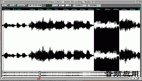

[10]>>>但是还有别的情况,假设歌手完全唱错了歌词,或者声音颤了一下就不能用上面的方法了。如果歌手在音乐重复部分又唱了一遍刚才唱错的部分,而且这次唱的很完美那就还有救。还是和前面一样先划亮唱错的部分。(如下图)

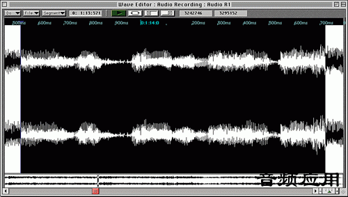

[11]>>>找到另外的那个唱对的地方划亮他,你可以看出来波形大致差不多。(如下图)
[12]>>>继续放大两个相同部分,但我们不是用简单的复制粘贴就能完成任务。你要先看看你的音频编辑软件的设置。(如下图)
[13]>>>大部分的音频编辑软件在你划亮音频区域时会自动选择最近的零电平点,这样可以防止操作时带来的一些微小的喀哒声。但你还是放大放大再放大确定一下你选择的音频区域开始和结束位置是不是零电平点。图中选择的就是零电平点,仔细看看。(如下图)
[14]>>>之后你就可以做复制加粘贴的工作了。确认你做的操作是粘贴新的,替换旧的,而不是插入。(如下图)
[15]>>>之后你要前后连起来听一遍,粘贴的接头处是否有微小的喀哒声,如果有就是没有正确的选择好零电平点。(如下图)

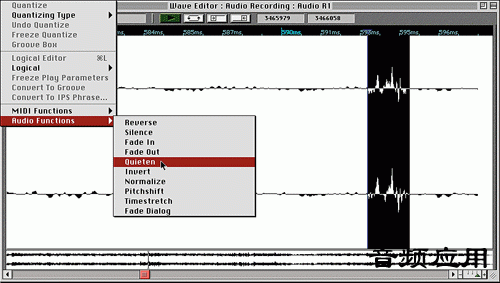

[16]>>>如果出现了喀哒声可能是你的音频软件算法不好或者你操作失误,不过还可以补救。划亮喀哒声的波形,尽量包括他的两侧。(如下图)

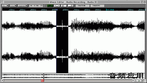

[17]>>>一直放大,直到你看到了喀哒声恐怖的象高跟鞋般的波形,选中他,然后使用软件中插入安静声音的功能将喀哒声完全去掉。(如下图)
[18]>>>如果还不能很好的消除喀哒声的话,选择旁边的一段正常波形,重复9-15的步骤,将正常波形覆盖喀哒声的波形。(如下图)
