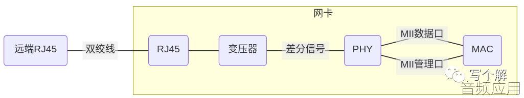

一、网卡
; K3 Z. V5 ~+ j! V5 S 640 (20).jpg 6 t) F- l+ A) `! E& x7 q
& W. Y! e" }+ K, d7 Z网卡基本单元有4个:MAC、PHY、变压器、RJ45。
7 b2 ^+ U# r0 P9 G: m
8 B) E& N! G2 ]4 G* Y7 ~; W9 T% G
: n! m, i) V" [* o+ E3 g9 Y2 z/ [5 h3 @; B

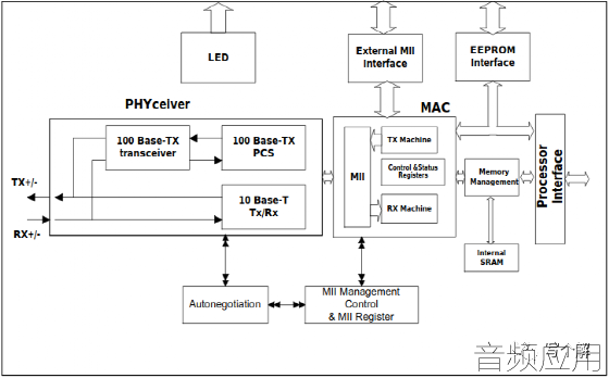

框图里舍去晶振、电源、存储设备、LED等外设,根据方案差异,某些数字电路部分不同程度的整合到一个芯片内。4 }( d2 g  A; h, v3 k0 t
6 @  r5 N% V% c+ s+ N
0 V: D% D9 h' H, `, A 640 (9).png
$ O( F/ i* D) z- @/ t, V$ P9 x: l  O( f$ e
7 A" k8 T: k# t( C% k* j) k+ u' r
网卡上至少有两个LED灯,分别表示Link(链路正常)和数据传输或数据速率选择(10M/100M)。/ \3 C/ O+ T: O  @- p  G" ]- x
4 L+ C, H9 g3 n5 q& ~  B# F: i9 \0 y$ L5 K

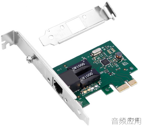

* X* l7 w6 a; j下图是某宝PCIE网卡实物图,可以看出MAC和PHY集成到一起,右上角8脚芯片没有焊接,应该是电源转换芯片,网卡的电源直接从PCIE获取。' {, Z+ g  L0 A. Q; |' Z+ L
