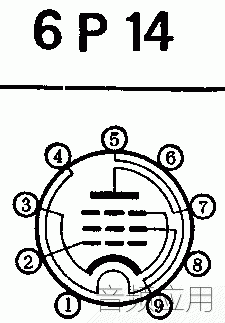

  虽然在前面我们已经做了很多理论准备工作,但是也还要再准备好足够的实践基础知识。- t  z, A* ]. A1 |& Q
  首先我们要学会辨别电子管管脚的顺序编号,因为只有知道了怎样辨识管脚,才能通过电子管手册的资料了解怎样在电路中具体怎样连接电子管。一般我们使用的小功率放大管大都有九个管脚用来连接外部电路与内部的各极,而且比其他大功率放大管形体要小,所以叫做小九脚管;而一般的整流电子管则是八个管脚。将小九脚管翻转过来使管脚朝上,可以看到九个管脚沿着圆形的边缘分布,每两个相邻管脚之间的总共九个间距不都是等长度的,其中有一个间距较宽,从这个较宽的间距沿着管脚开始顺时针数下去就依次是第一到第九脚。而辨认八脚管的管脚的方法与之非常相似:八脚管的一圈管脚中间有一个圆柱状的杆,杆上有一个凸起,这个凸起叫做“管键”,使管脚朝上,然后从管键的指向沿着管脚开始顺时针数下去就也依次是第一到第八脚;实际上八脚管往往实际上没有八个管脚,因为有些不用的空脚根本就没有安装上;有些八脚管的底部已经标明了管脚的编号,这样就更加一目了然了。管脚示意图和实物图如下:
0 E6 @* x& W1 N* H f028.gif $ ?: _" S; v# i+ k
% d/ ^3 z4 |* p0 o  小九脚双三极管6N3的管脚顺序和结构示意图
. d0 S% W' b1 L: W* C f029.gif 7 d5 g" r+ C# W: o
  ) e* @, x8 c0 ]2 {$ c: C
  小九脚五级管6P14的管脚顺序和结构示意图

# |/ {2 l! q  t1 y$ L) O  其次是电子管管脚对应各极的识别,下面分别参照上图对双二极管、双三极管和五极管进行说明。双二极管5Z4P的第二和第八脚是灯丝供电,因为此管属于旁热式,所以阴极和灯丝短接;由于短接于第八脚,所以第八脚应该接灯丝供电的地线,第二脚接灯丝供电的5V输出;第四和第六脚是屏极。双三极管6N3第五脚对应的是屏蔽片,其它八脚刚好对应左右对称的两个声道,以左边为例:第一脚是灯丝供电,第二脚是阴极,第三脚是栅极,第四脚是屏极。五极管6P14的第一、第六和第八脚实际上没有被使用,第四和第五脚组成灯丝供电,第三脚是阴极(内部已经与抑制栅极G3短接),第二脚是第一栅极G1,第九脚是帘栅极G2,第七脚是屏极。  f2 B1 R* a, z6 {# r

' F  i# C. ]5 Z+ X  接下来我们用万用表测量一下电压放大管的屏极和阴极之间的直流电压,也就是第四与第二脚之间的电压和第六与第八脚之间的直流电压,如果两者相当接近、都是比较接近而不超过150V就正常了;再检查一下电压放大管的屏极电流,也就是分别测量与第四脚和第六脚相连的100K电阻两端的直流电压,再除以100K的电阻,得到的电流值在5-7mA就可以了,电流如果偏大的话则可以用稍大阻值的电阻替换10K电阻,偏小的话就用导线把10K的电阻短路掉,之后再测量看看。在测量的时候,请注意所测量的必须是双三极管的同一声道的各个极。
8 {. |! _5 H; w7 \  用万用表测量一下功率放大管的屏极和阴极之间的直流电压,也就是第七与第三脚之间的直流电压,如果在比较接近而不超过250V的话就很好了;再检查一下功率放大管的屏极电流,也就是测量与第三脚相连的220欧电阻两端的直流电压,然后除以220欧,得到的电流值以在35-40mA范围内为好,电流如果偏大或者偏小就用阻值稍大于或者小于220欧的功率2W的电阻来替代原先的220欧电阻,替换后还要在重新测量看看。
