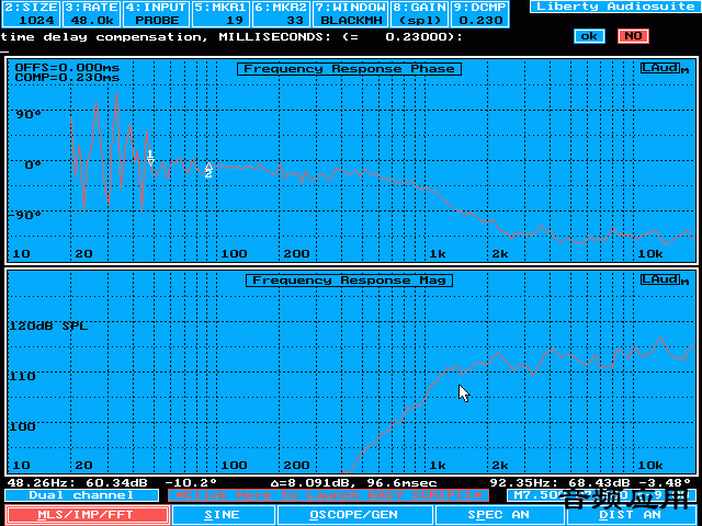

  二、频域特性 频域特性由幅频特性和相频特性组成。这一客观物理特性描述了喇叭单元在频率轴上,随着频率的变化其响应幅值和相位的变化情况。过去人们都比较重视幅频特性对音乐重放的影响,现在人们也越来越重视喇叭单元的相频特性对音乐重放的影响,尤其是对扬声器系统音乐重放的影响。 下述两点应引起注意:幅频特性中的低端部分。这一部分的响应(尤其是100Hz以下)与测试环境和测试条件相关很大。如是否消音室、是否近场、使用障板的大小、使用箱体容积的大小等,这些都会使低端响应产生很大的差别。一般地说,在非消音室和非近场的条件下,100Hz以下的幅频特性曲线数据是不可靠的。因此,在观察喇叭单元的幅频特性时,应注意其测试环境和测试条件。幅频特性中的高端部分。特别要注意的是1.5--4.5k的这段响应,不应有过大的峰谷。首先此处是人耳最为敏感的频段,对音乐(尤其是人声、弦乐)的重放效果影响很大。其次这也是二分频系统的分频点频段,过大的峰谷,其相频特性也比较差,导致高低单元对接不好,造成此频段的相位失真过大而影响重放效果。相频特性中3K-6KHz段部分。低音单元在此段的相频特性都比较差,相移比较大。从系统的角度来看,应尽量避免选择相移比较大的频段作为分频点。下图同样是ROGERS旗下LS33音箱6.5"中低单元的频域特性曲线,使用的是LAUD系统测试(非消音室下近场)。上半图给出的是真实相频曲线,下半图给出的是幅频曲线。从相频曲线可以看出6k-8k处相位变化过大,应避免使用该频段,并提示该单元的分频点应为2k附近较为合理。
