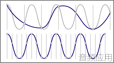

让我们看一个直观的例子......
首先,我们从人物介绍开始。
模拟信号的作用将由“灰波”来扮演。
“蓝波”是模拟信号(灰波)的数字表示。
请注意,在上面的示例中,数据点太少,无法充分描述灰波。
顶部的蓝波看起来不太像灰波。看看它是如何跳过一些峰值并且通常是畸形的吗?
现在看看底部的蓝色波浪。请注意,灰色波浪的每个实例的顶部、底部和中点都有一个数据点。
如果这代表最高频率,那么我们就知道我们有很好的再现。
或者前面的简单英语陈述...底部的蓝色波浪看起来与灰色波浪相同。
您可以看到我们包含的点越多,数字重建就越类似于模拟源信号。
但请记住,添加的每个数据点都需要更多的硬盘容量和计算机的更多处理能力,因此这是文件大小和信号质量之间的权衡。
