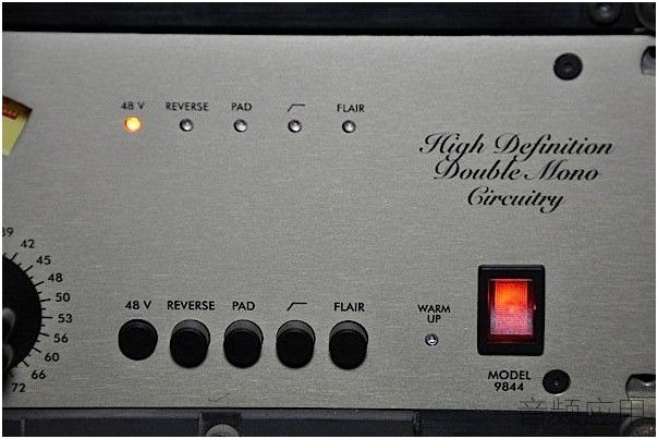

SPL GoldMike是一个双通道话放,可以供两支话筒使用,左右各负责一支话筒,面板的左右两边功能按钮和旋钮都是完全一样的。如图8所示,一个复古造型的增益大旋钮,还有5个小按钮:48V的独立幻相供电开关、REVERSE反相按钮、PAD衰减(-30dB)、50Hz的低切和FLAIR声场拓展功能。7 W0 F/ M/ o/ X6 R$ d* m

- M- O( |2 Y6 D( R9 p# F- d4 y图8:一个增益大旋钮和五个功能按钮9 ^4 H9 \0 Q9 S

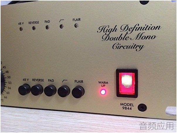

% R" h3 S' w- b, ]( b7 ~' u在右下角电源开关的旁边有一个预热指示灯,我们知道电子管设备是需要预热的,所以要等这个灯灭了之后,设备才算是预热好了,才可以使用。如图9所示。) j/ Q* p' }: W6 [* ]

图9:WARMUP预热指示灯2 m  f6 F& q6 [8 ~

1397715582393.jpg ; q- W; N8 r7 E: c4 S( P
图10:设备预热中

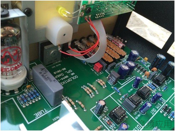

, u6 p0 m: d) N& Z5 O% j下面发些拆解图片大家看一下设备里头的用料和做工吧。SPL GoldMike外壳拆卸非常简单,四周就是四颗螺丝,需要注意的是面板中间上方还有一颗螺丝和外壳相连,是内六角的螺丝。取下之后,金属盖板就拿下来了。拆解照片如图17至30所示。点击均可看清晰大图。( r$ F  y6 F7 p0 D/ ~8 {3 w0 F7 b- a

图18:取下厚厚的金属外壳,内部的电路板非常干净简洁' e/ _2 t; q. B

图28:运放芯片TL071CN。仔细看下每一个焊点都很圆润,做工很不错!* u1 C3 Q9 J" E+ r

图29:电路板左侧。表头后面有一个LED灯照明。
