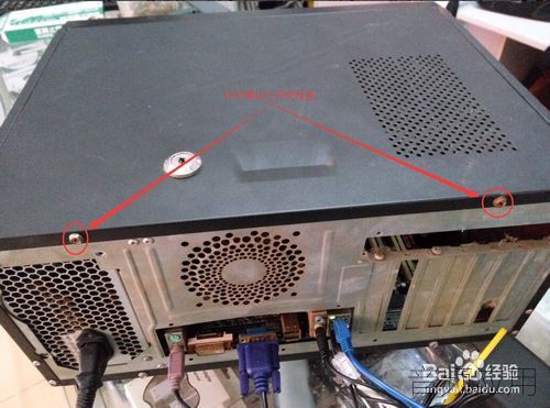

方法/步骤1:
$ X2 D+ @; ]" A5 B" ~3 q电脑主机断电,拧开机箱盖上的两颗螺丝,把机箱盖板拆开。

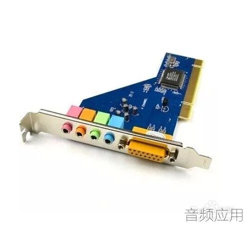

方法/步骤2:' X& v' P" e" V9 v
查看主板是否PCI接口插槽,如果有请将声卡安装到主板的PCI接口上,声卡一定插到底,并用螺丝将声卡在机箱上固定好。+ {* C9 _% L1 q
( N! |, G8 k; s6 _- T

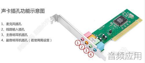

  D- o, o$ x: a' W1 Q方法/步骤3:
& @' x/ N! p5 s% ~1 c声卡按照说明接上音响和麦克风,一般绿色的接口接音频的,粉红色接口是接麦克风的。橙色和蓝色接口一般用不到。$ O# c( p2 R% x/ L

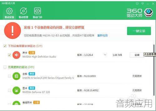

方法/步骤4:
: t1 i" `9 F& l6 g安装驱动,一般购卖的声卡都配有驱动光盘,把光盘放了光驱。打机电脑后系统会提示有新硬件要安装,根据提示安装驱动就行,如果电脑没有光驱,请用360驱动大师安装驱动,一般都能装上。
; p2 f1 B3 I+ d4 q- x8 X5 T

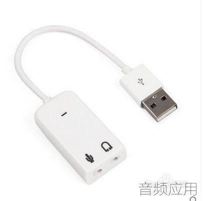

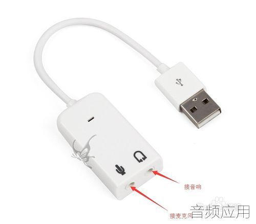

方法/步骤5:
* P; e, n8 O9 A* P" S如果您的电脑主板里没有PCI接口,请购买USB声卡,一般USB声卡是免驱的。插到主机的USB接口中就能用。
- ]* P& E6 |+ o# p t01b2e28a0ad3281152.jpg ! w# d/ c3 p# D4 e5 B
