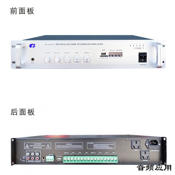

        纯后级定压功放简称(后级功放),是不带前级放大的功放,一般不能独立使用,需要配置前置放大器或调音台。

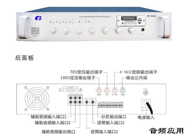

    定压功放有很多种类,功能各不相同,最简单的是纯后级功放,只有一个音量调节旋钮,需配前置放大器使用。前置功放一般带三路话筒,两路辅助输入,两路辅助输出。USB接口功放自带音源,可查U盘,播放收音等功能。蓝牙功放可与手机等蓝牙设备配对,用手机等播放音乐。六分区独立调节音量定压功放,适合于哪些需要多个分区,但音箱数量又不多的场所。六分区独立调节音量定压功放,就是每个区的音量都可以单独调节大小。
