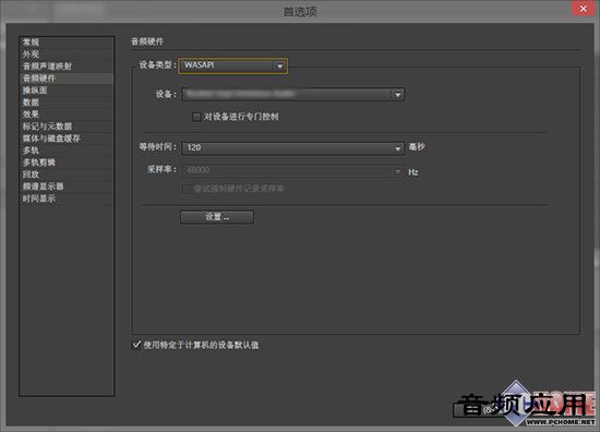

WASAPI全称Windows Audio Session API,是微软Vista之后所引入的,Vista当中微软重写了音频架构,提出了一套新的通用架构,Universal Audio Architechture(UAA),并增加了全新的WASAPI,WASAPI为程序开发者提供了两种模式,共享模式(Shared Mode)和独占模式(Exclusive Mode),使用独占模式时可以和ASIO输出达到相似的效果,此时声卡被某一程序独占,只有该程序能使用声卡,其他程序均不能占用声卡,而且独占模式时,系统不也会干涉音频流,直接将其交给声卡驱动进行输出,声卡自带的音效以及系统重采样均不会起到作用,可输出纯净的声音,但FB2K使用WASAPI输出的缺点也是有的,由于声音不经过系统规格化,因此设定时必须符合硬件规格才能播放,超出规格的音频是无法播放的,使用时还需有一定的音频相关知识。
专业的录音软件当中也可见到WASAPI的身影
