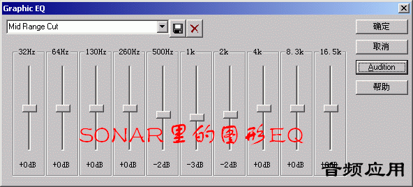

除去制作音乐,我们都能经常看到EQ的身影,什么音响啊,随身听啊,音乐软件啊,EQ都是一排排整齐的推子,你可以推动低音让他增加或是降低高音。这些都是图形EQ(全称Graphic EQ或paragraphic EQ),他们有不同数量的推子来控制不同段的频率。图形EQ适于将音量调整到特殊的频率范围内。
当然图形EQ的品质好坏取决于他能控制的频率段的数量,小型的EQ比如家用的只有5个左右,而录音棚可以做到每个立体声音轨拥有30个以上的频率段。如果你有一定的经验,你可以扫一眼EQ的设置情况就知道正在播放什么类型的音乐。这就是为什么一些产品为不同的音乐类型设置了不同的EQ,而且图形EQ一直生存到现在的原因。
但你也许会奇怪,为什么现在的调音台或混音软件上却找不到图形EQ呢?当你使用一个5段的图形EQ要调整频率时,你推动一个300Hz的推子,实际上100Hz到1000Hz的频率都被你提升了。就算你可以控制的频率段分的很细,一个30段的图形EQ,也不可能很精确的控制频率,就算他是3000段中间还是有空隙的,在混音中不能提供给你精确的控制,这怎么行呢?所以出现了参量EQ。

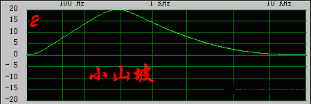

参量EQ(全称Parametric EQ),有三个重要的参数来控制参量EQ:一个控制频率范围,一个控制频率增加还是降低,还有一个控制频率的带宽。控制频率带宽的控制器经常被称为Q值(quality的缩写),控制频率增加降低的叫增益(gain),控制频率范围的就叫frequency(频率)。

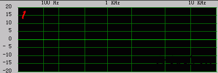

我们拿Samplitude里的4段参量EQ为例子,最初他是这样的:

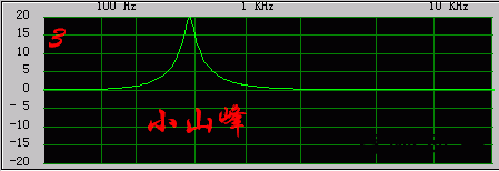

先把增益慢慢增加,一直到最大,就是这样:(现在Q值是1不变,增益20,频率在500Hz)
然后增大Q值到最大,也就是10:

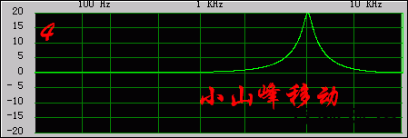

最后调整频率,从500Hz到5500Hz:
现在明白这三个参量的作用了吧,Samplitude里带的是4段参量EQ,也就是说你可以控制4组这样的参量,你可以根据自己的需要调整他们,来精确的控制EQ。

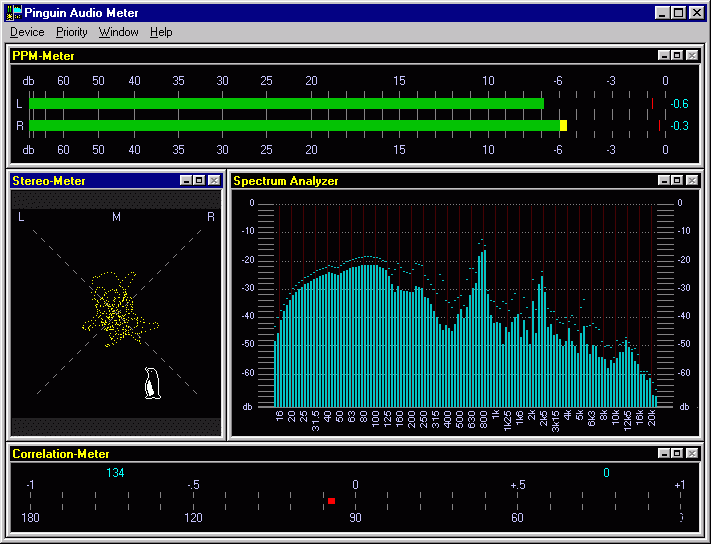

还有一条就是经验了,你最好注意一下混音中每个乐器的频谱,这个可以使用频谱分析仪来帮助你看看混音中有什么特别的频率,考虑衰减一下。PG-AM这个软件带有一个频谱仪很不错,大家可以在我们MIDIFAN下载30天的DEMO版,除了30天的时间限制还有每次只能打开3分钟,不能存储你的设置,不过已经够用了,用时光倒流的软件就搞定他啦。下图就是PG-AM(Pinguin Audio Meter) 2.1最新版。

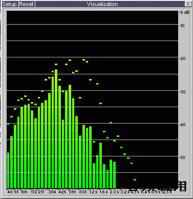

Samplitude里的频谱仪:
