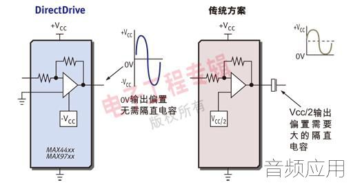

大部分由电池供电的传统耳机放大器都是单电源供电,它们工作在正电压和地之间。这些放大器只能通过正信号,而放大器输入的音频信号则有正有负。所以,放大器必须加入直流偏置才能接受音频信号。为了获得最大的信号摆幅,直流偏置点一般都设定为供电电压的一半(图1)。
图1. DirectDrive放大器的输出波形和传统耳机放大器的输出波形对比

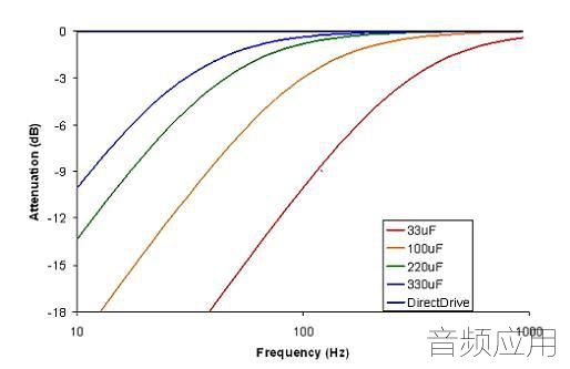

某些系统可能有足够空间来使用相对便宜的铝电解电容,但大部分便携设备无法做到。因而,我们必须使用昂贵的钽电容,即使这样钽电容仍然需要相当的板上空间。我们也可以使用较小容值的电容来节约空间和成本,但无法保证低至20Hz的平坦频响曲线(图2)。
图2. 16Ω耳机放大器的频响曲线

包括美信在内的一些公司开发了不需要直流偏置的耳机放大器(该电路在美信的专利为DirectDrive,本文称为无偏置)。虽然无偏置耳机放大器由单电源供电,它仍然能通过正、负信号。负摆幅由板载电荷泵产生的负电源实现,该负电源可以跟踪相应正电源的幅度。这样,放大器就成为了零偏置(图1)。

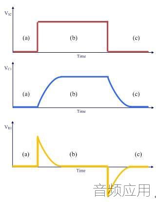

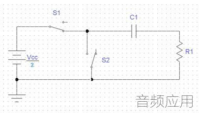

现在,我们从电气角度来分析喀嗒声。在传统耳机放大器中,输出电容在放大器打开时会充电,在关闭时会放电。因为电容的电荷将流过耳机,所以充、放电过程将产生恼人的喀嗒声。图3为喀嗒声的等效电路,Vcc/2电源代表耳机放大器输出端的直流偏置。
图3. 喀嗒声的等效电路,C1代表隔直电容,R1代表耳机负载
S1和S2不能同时打开或者关闭,它们用来模拟耳机放大器的打开和关闭:
(a) S1断开,S2闭合:
(b) S1闭合,S2断开:
(c) S1再次断开,S2再次闭合:
图4中的黄色波形描述了喀嗒声。 图4. 喀嗒声的理论波形。

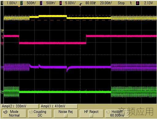

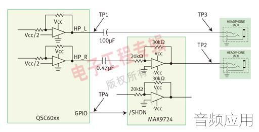

新一代立体声耳机放大器MAX9724包含专利电路,它可通过单电源来产生零偏置音频输出。由于不需要大的隔直电容,此方案可节省成本、空间和器件高度。下面,我们通过一个简单的测试来比较QSC60xx的喀嗒声和使用DirectDrive电路后的效果(图5)。QSC60xx是CDMA手机的主流基带芯片,像很多其它基带或音频编解码芯片一样,它集成了耳机输出功能。
图5. 测试对比了两种处理喀嗒声的效果。左声道是QSC60xx的原始设计,右声道是美信MAX9724耳机放大器。音频测试信号为1kHz正弦波。

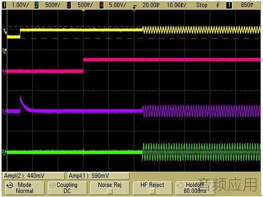

当你插入耳机,QSC60xx在没有音频输入的情况下首先打开耳机放大器(图6的黄色波形的上升沿),然后在40-50ms后给耳机放大器输入1kHz正弦波(图6的黄色波形的正弦波部分)。
图6. 耳机放大器第一次打开时对比试验波形。紫色波形表示了图5的耳机放大器打开时产生的喀嗒声
当QSC60xx打开耳机放大器时,图6的紫色脉冲就是恼人的喀嗒声。如果MAX9724在喀嗒声之前就已经打开,那么它将放大这些喀嗒声(即使MAX9724自身不产生喀嗒声)。为了解决这个问题,我们在QSC60xx打开耳机放大器之后的20-30ms再打开MAX9724。结果,这样就可以获得完全没有喀嗒声的开机波形(图6的绿色波形)。
这里,需要注意两点:
1. 当我们打开MAX9724时,它自身不产生喀嗒声(详见图6的红色和绿色波形)
2. 必须在喀嗒声过后再打开MAX9724。不然,无偏置放大器会把喀嗒声做信号放大。这就是一些设计即使使用了MAX9724,仍然听到放大了的喀嗒声的原因。

2. 更好的低音性能:隔直电容和耳机阻性负载形成了高通滤波器。大多数系统无法使用能提供20Hz~20kHz频响的大电容。小电容的折衷方法虽然节省了空间和成本,但提高了低频截止频点,损害了低频性能。这个缺点在16Ω的耳机系统中更加明显。

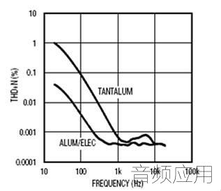

4. 减少失真:最后,传统耳机放大器的输出电容在低频段会引入音频失真。在接近低频拐角处,电容的电压系数的非线性会引入失真。在某些情况下,该失真可达到1%,从而被人耳察觉(图9)。通过去除耦合电容,无偏置放大器消除了这个失真源。
图9. 大的电解隔直电容会引入较大音频失真
