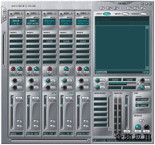

" r: m7 u! b' s6 S  M2 _0404 PCI-E的驱动和以前老卡可以说是完全一样的,和1212M等产品也都是一样的,如图18至图22所示,它就如同一个功能强大的调音台,可以灵活地调节声音通道和路由,而且,它还自带DSP效果器,关于这个调音台的使用,网上已经有很多参考文章了,比如1212M的文章教程,都可以参考。所以这里我就不赘述这些了。基本上来说,它和以前的老卡使用起来是一样的,还是老一套,并没有因为换了PCI-E 口而改进软件方面。  w' V* _9 a2 L& H8 \* p
' G( F3 T- i* O5 V; N: L 图18:0404 PCI-E的调音台界面,很早就有的东西了,很熟悉 和1212M等声卡都一样的,点击放大
