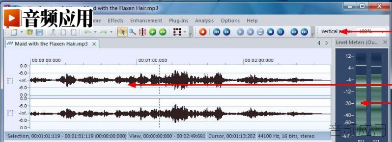

  Acoustica Basic Edition可以对你的音频文件进行二次处理,在录制声音的时候,可能由于环境的因素或者是硬件设备质量的因素,在使用声音的时候会出现杂音以及其他类型的音效缺陷,所以人们就开发的音频处理的软件来优化声音的输出效果,这款Acoustica Basic Edition提供了多音轨音效编辑的功能,很多音效都可以利用这款软件处理,并且在使用的过程可以附加一个录制的功能,无论是调试还是获取声源都是非常优秀的!

  1、点击AcousticaBE.exe运行软件,这里可以显示官方的说明手册,点击打开查看教程
  2、Acoustica Basic Edition的工具栏目就在软件上方,点击可以查看录制、回放以及wav编辑的窗口
  3、可以使用曲线表示您声波的频率,可以显示输出电平的参数,可以显示处理的进度,可以显示即将录制到音频CD的CD曲目列表。
  4、您可以通过显示区域列表和标签列表窗口来编辑和跟踪锚点。若要显示“标签列表”窗口,请从“视图”菜单中选择“标签列表”
  5、设置回放的功能,在记录音频的时候可以选择不断循环播放,支持确定循环数:1
  使交叉淡入淡出
  淡入淡出的百分比:10
  全局MIDI示例设置
  6、峰值保持值是较长时间内的最大采样电平,水平仪分析仪显示峰值保持值(1)、峰值(2)和rms值(3)。
  7、设置音频的属性:电平表模式:峰值保持时间:峰值电平释放:电平释放:
  8、FFT分析器显示短分析时间帧的频率内容。FFT是计算信号频域的一种有效方法。
  9、如果你是一个空的编辑窗口Acoustica需要知道什么样的格式,您希望使用记录(更多信息请看数字音频的概念)。出现以下对话框:
